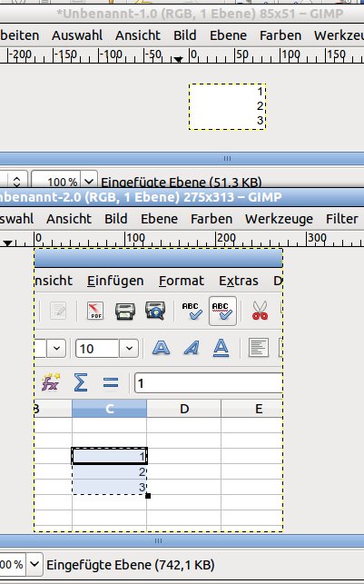

Re: Bug oder Feature in 4.2.1.1?
- Unbenannt.jpg (57.39 KiB) 3373 mal betrachtet
