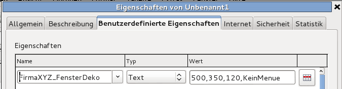

Beim Erstellen des Formulars überlegt sich der Programmierer: 500 Pixel Breite und 350 Pixel Höhe wären gut, die Zoomstufe soll 120% sein und die Symbolleisten und das Menü sollen ausgeblendet werden. Also erstellt er eine Eigenschaft mit einem neuen Namen "FirmaXYZ_FensterDeko" und füllt sie bei diesem Dokument mit folgendem Text:
"500,350,120,KeinMenue"
Beim Speichern des Dokumentes wird diese Info also mit abgespeichert, ohne dass der User an der "normalen" Oberfläche etwas erkennen kann. Unter Datei/Eigenschaften/Benutzerdefinierte Eigenschaften wird er aber folgende Zeile sehen:
Nun muss man nur noch die mitgespeicherte Info benutzen - d.h. ein Makro schreiben, dass beim Öffnen des Dokumntes diese Info ausliest und verarbeitet.
