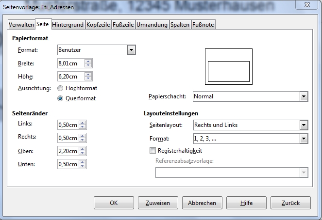

Hierfür haben wir in Writer und in Calc unter Einbindung von Adressdaten aus Base Etiketten der Größe 62x80 mm erstellt und den Druchertrieber ebenfalls auf dieses Maß eingestellt.

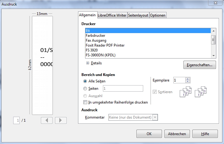

Beim Drucken des Etiketts wird jedoch die Einstellung im Druckertreiber auf 62x12,7 mm zurückgesetzt. :x

Druckvorschau über Datei->Drucken, Nach Aufruf Datei->Drucken wird in der Druckereinstellung die Seitenlänge auf 12,7 mm geändert.

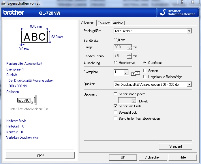

Druckereinstellung vor dem Druck
Seiteneinstellung für Etikett in Writer

Was passiert wenn Du den Druckertreiber über die Systemsteuerung von Windows einstellst. Die Einstellung über LibreOffice ist nur temporär.

Wir haben hier bereits alles ausprobiert, auch die Druckereinstellung im System. Als Standardeinstellung des Druckers unter WIN7 haben wir ebenfalls 62x80 mm eingestellt. Hat jedoch keine Auswirkungen auf das Problem!

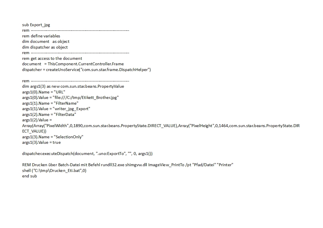

Da wir keine andere Lösung mehr hatten, exportiern wir nun das Etikett als "JPG" und Drucken es mit dem Windows-Befehl "rundll32.exe shimgvw.dll ImageView_PrintTo /pt "Path" "Printer" aus.
Über ein Makro haben wir den JPG-Export automatisiert, jedoch erscheint in LO immer noch das PopUp mit der Auflösung für den Export, obwohl wir diesen im Makro eingestellt haben. Gibt es hier noch eine Möglichkeit Dies abzustellen.
Makro anbei
