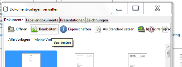

Ich nutze für neue Dokumente meist den Schnellstarter per Icon in der Taskleiste (doch, wirklich, die Taskleiste) und dann Vorlagen... . Das Vorlagenfenster das dann aufgeht ist viel zu klein, die Icons passen nicht in die Breite und werden teilweise abgeschnitten, teilweise übereinander geschrieben.
Vorlagenverwaltung Screenshot.PNG (30.12 KiB) 6008 mal betrachtet
Wenn man allerdings nur ein neues Dokument aus der Vorlage erstellen will, reicht der Doppelklick auf die Vorlage. Die obere Icon-Leiste braucht man dann nicht. Zudem stehen die beiden (von mir) meist gebrauchten Icons vore und sind erreichbar. Falls man die anderen braucht, ist die schnellste Lösung, das Fenster zu maximieren. Schöner wär's aber, LO würde sich die letzte Größe merken. Die meisten Benutzer werden heutzutage Bildschirme haben, die erhebliche größere Fenster zulassen.

Das Verhalten bei mir ist so wie das lessger bebildert hat. Das schlimme an dem Fenster ist, dass es überhaupt mit nicht der LO UI Konfiguration konform geht (kleine Icons und nur Symbole anzeigen). Es sind gerarde einmal 6 Vorlagen zusehen. Diese können nicht in der Reihenfolge sortiert werden. (Die Dateinnamen der Vorlagen können nicht geändert werden, da diese Vorgabe für alle Benutzer sind und automatisch verteilt und aktualisiert werden.) Jedes Dokument ist in einer quadartischen Kachel eingebettet. Diese Kacheln verschwenden einfach zu viele Pixel. (Warum müssen alle die Verschlimmbesserugen von M$ nachmachen ?)
