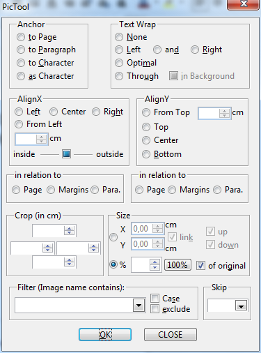

Replaced PicOsize and PicOsizeAll Buttons with:
PicTool
musikai
Beiträge: 263
Re: Overlay bzw. Mergen von .pdf
Beitrag von musikai » So 14. Jun 2015, 15:42
PicTool is now complete. Ultimative tool.
