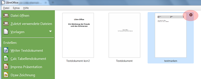

oder im Startcenter mit der Maus direkt aufs Dokument fahren, es erscheint dann rechts oben das x zum Löschen des Dokuments aus dem Startcenter.

Ray123 hat geschrieben:(…) es erscheint dann rechts oben das x zum Löschen des Dokuments aus dem Startcenter.
Bei mir (→ LO 4.2.8.2, Kubuntu 14.04 LTS, x86_64, KDE 4.13.3) nicht! Für welche Systemumgebung also gilt deine Aussage?

lorbass hat geschrieben:Für welche Systemumgebung also gilt deine Aussage?
Ray123 meint wohl das hier:
Startcenter unter Win7.png (51.44 KiB) 6060 mal betrachtet

Beitrag von Ray123 » Mi 7. Okt 2015, 07:05
Genau, danke schön :)

Beitrag von lorbass » Fr 9. Okt 2015, 16:30
Genau das meinte ich auch. :roll:
