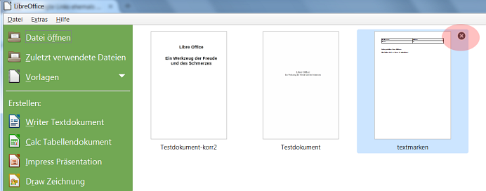

oder im Startcenter mit der Maus direkt aufs Dokument fahren, es erscheint dann rechts oben das x zum Löschen des Dokuments aus dem Startcenter.

Ray123 hat geschrieben:(…) es erscheint dann rechts oben das x zum Löschen des Dokuments aus dem Startcenter.
Bei mir (→ LO 4.2.8.2, Kubuntu 14.04 LTS, x86_64, KDE 4.13.3) nicht! Für welche Systemumgebung also gilt deine Aussage?

lorbass hat geschrieben:Für welche Systemumgebung also gilt deine Aussage?
Ray123 meint wohl das hier:
Startcenter unter Win7.png (51.44 KiB) 6071 mal betrachtet
Re: hinterlegte Links ehemals geöffneter Dokumente auf Startseite
Verfasst: Mi 7. Okt 2015, 07:05
von Ray123
Genau, danke schön :)
