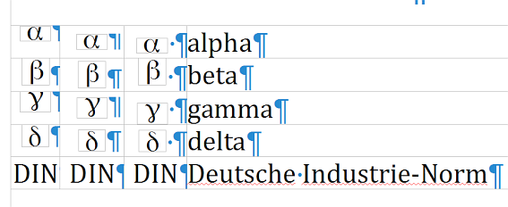

tablerocker hat geschrieben:[*]Probleme mit der vertikalen Ausrichtung an der Basislinie (v.a. innerhalb von Tabellen) - also im Endeffekt auch wieder Abstände. Auch wenn ich es mit der Maus dann auf die richtige Höhe ziehen will, springt das ****ding immer wieder auf die falsche Position zurück.
Formel in Tabelle als Zeichen.png (32.71 KiB) 5179 mal betrachtet
Formelrahmen haben, wenn sie alleine in einer Tabellezelle stehen, noch keine Orientierung zu Schriftzeichen. Deshalb richten Sie sich nach der Formatierung der Zelle. In deinem Text aber ist die Zellorientierung auf "oben" eingestellt (KTM - Zelle - Oben). Wenn du diese Orientierung auf "Mitte" einstellst, werden die Formelzeichen mittig gesetzt (Spalte 2). Die Absatzsteuerzeichen werden teilweise aber noch immer nicht vollständig angezeigt. Das geschieht erst, wenn zusätzlich ein Textzeichen angefügt wird oder voraus geht (Spalte 3).dann erst wird auch das Formelzeichen als Textzeichen erkannt und richtig positioniert. In diesem Falle spielt dann die Zellenausrichtung keine Rolle mehr.

Zumindest das mit der Tabelle ist jetzt gelöst:
Ich hatte wohl immer die Ausrichtung des Absatzes innerhalb der Tabelle (Absatzvorlage "Tabelleninhalt") verändert, anstatt einfach mal die ganze Tabelle markieren und in der von dir genannten Leiste zu schauen. Außerdem habe ich jetzt eine feste Zeilenhöhe für die Zellen festgelegt statt 0,01cm dynamisch (ich glaube das ist der Standardwert).
Damit sollte der Teil behoben sein, danke :)
/edit
Aha! Danke Rocko für die kompetente Erklärung. Dann werde ich wohl einfach überall ein Leerzeichen hinten anfügen. Muss man auch erst mal drauf kommen.
