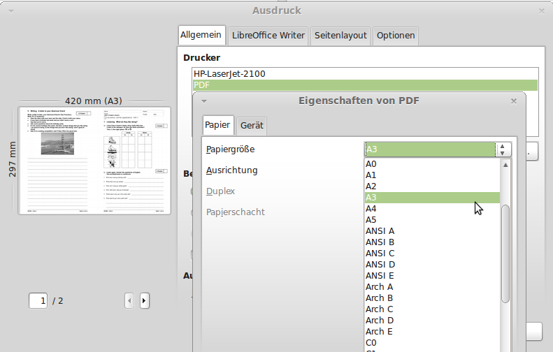

Um 4-seitige Dokumente im A4-Format (Broschüre) nach PDF auszudrucken, verwende ich CUPS-PDF. In ApacheOpenOffice und bei LibreOffice bis Version 4.3 konnte ich bei den Druckereigenschaften das Format A3 auswählen, bei den Versionen LO ab 4.4 und 5.x ist das nicht mehr möglich. Kennt hierzu jemand eine Lösung?
Screenshot: LO 4.3.7.2
Screenshot: LO 5.1.3.2

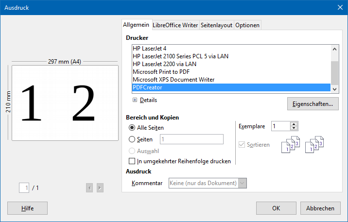

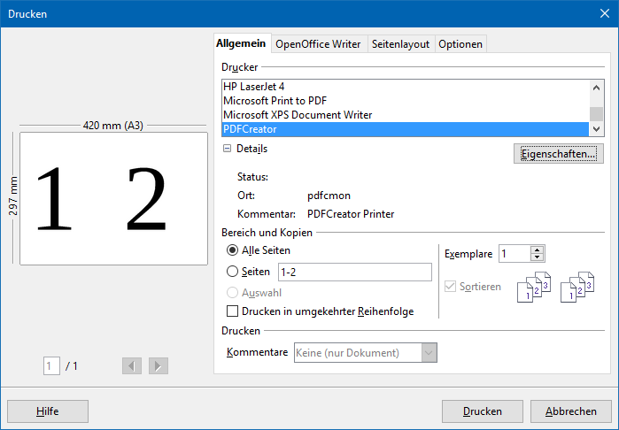

PDFCreator (PDF24) kann zwar das Format wechseln, LO 5.1.3.2 setzt das Format jedoch nicht um; verwende ich AOO 4.1.2 dann klappt das. Es scheint ein betriebssystemübergreifendes Phänomen zu sein...
Windows: LibreOffice 5.1.3.2
Windows: AOO 4.1.2
Es scheint also etwas mit der Druckformatübertragung des PDF-Druckers nach LibreOffice verloren zu gehen. Also ein Bug.

wenn ich auf dem letzten Reiter der Druckeinstellungen, Optionen, "Nur die Papiergröße der Druckereinstellungen verwenden" aktiviere, dann kann ich unter Linux Mint 32-Bit mit LO 5.0.6 auf dem ersten Reiter, Allgemein/Eigenschaften... mit CUPS das A3 Format wählen. Das Ergebnis:
Broschuere_Test.pdf
(26.36 KiB) 219-mal heruntergeladen
Die Umstellung auf A3 wird, wenn man speichert, in die Datei geschrieben.
