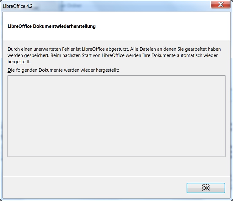

ein Benutzer von mir hat mit der Version 4.4.7 von LibreOffice ein Textdokument erstellt und dabei ist leider das LO abgestürzt. Danach hat er versucht die Datei, von einem anderen Rechner, mit LO 4.2.8 zu öffnen, aber dann erscheint leider nur folgende Fehlermeldung:
In der Version 4.4.7 lässt sich die Datei weiterhin öffnen, aber leider nicht mehr in der 4.2.8.
Wüsste jemand vielleicht, was man da machen könnte?

Wissen hierzu habe ich nicht! Aber ich würde folgendermaßen vorgehen:
Datei nochmal in 4.4.7 öffnen (was ja nach Deiner Mitteilung geht) und nochmal sichern. Wen sich das Programm verweigert, dann ein Buchstaben/Zeichen ergänzen und sogleich löschen, dann geht das. Diese in 4.4.7 funktionierende Datei dann in 4.2.8 öffnen. Geht das noch immer nicht, dann hast Du eine Eigenschaft in der Datei benutzt, die von 4.2.8. noch nicht unterstützt wurde.

nikki hat geschrieben:Hallo,
D!Ck3n hat geschrieben:ein Benutzer von mir hat mit der Version 4.4.7 von LibreOffice ein Textdokument erstellt und dabei ist leider das LO abgestürzt. Danach hat er versucht die Datei, von einem anderen Rechner, mit LO 4.2.8 zu öffnen, aber dann erscheint leider nur folgende Fehlermeldung:
anscheinend wurde auf dem Rechner, auf dem LO 4.2.8 läuft, ein Absturz erzeugt. Wenn der Benutzer die Wiederherstellung verneint, wird diese Option aus den Startoptionen entfernt.
Die Meldung dürfte aber mit dem zu öffneten Dokument nichts zu tun haben.
Wird damit keine Abhilfe geschaffen, kann der Benutzer spätestens durch Löschung der Datei registrymodifications.xcu im Benutzerprofil wieder Zugriff erhalten.
Wenn allerdings im Verzeichnis des fraglichen Dokuments eine Datei mit demselben Namen, der Eingangsbezeichnung .~lock. und der Ausgangsbezeichnung # liegt, muss diese Datei zuvor gelöscht werden.
Hi Nikki,
die Datei ist ja nicht gesperrt, sondern LO stürzt komplett ab, wenn man versucht die Datei zu öffnen (Benutzerunabhängig) :(
D!Ck3n
@Pit: Das ergänzen und neu Speichern hat leider auch nix gebracht :/
D!Ck3n hat geschrieben:die Datei ist ja nicht gesperrt, sondern LO stürzt komplett ab, wenn man versucht die Datei zu öffnen (Benutzerunabhängig)
so wie ich das sehe, stürzt das Programm bei der Wiederherstellung ab und nicht beim Öffnen eines Dokumentes, außer Dein Screenshot wäre falsch.
Was kann denn da helfen? Die wiederherstellung deaktivieren? Und wenn ja, wie geht das? Ich habe leider nix dazu gefunden.
nikki am Do 30. Jun 2016, 13:37 hat geschrieben:Wenn der Benutzer die Wiederherstellung verneint, wird diese Option aus den Startoptionen entfernt.
D!Ck3n am Fr 1. Jul 2016, 07:09 hat geschrieben:Was kann denn da helfen? Die wiederherstellung deaktivieren? Und wenn ja, wie geht das? Ich habe leider nix dazu gefunden.
Ach so, ich dachte, da kann man noch was in den Optionen deaktivieren. Das Löschen der Datei bewirkt leider nichts im Bezug auf meine Problematik.
