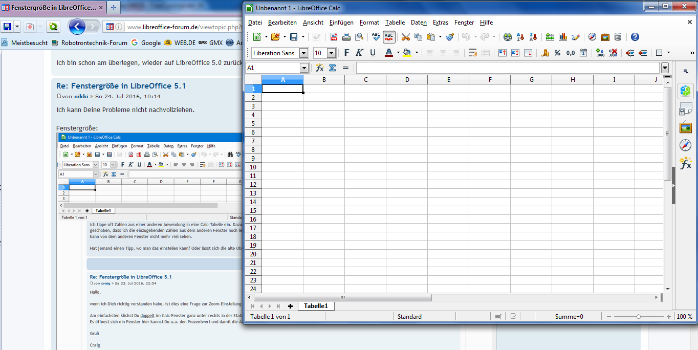

Das sieht ja gut aus, warum geht das dann bei mir nicht?
Ich hänge einmal einen Screenshot von mir an, weiter zusammen bekomme ich das leider nicht ...

Re: Fenstergröße in LibreOffice 5.1
@F3K Total:
Dein Tipp funktioniert. Wenn ich wie vorgeschlagen im Menü Fenster/Neues Fenster und danach das alte Fenster schließe, geht es auf einmal.
Dumm nur, dass bei einem Neustart von LibreOffice das jedes Mal wieder weg ist und man diesen Schritt neu ausführen muss.
Sieht also fast wie ein Bug aus in der Software
