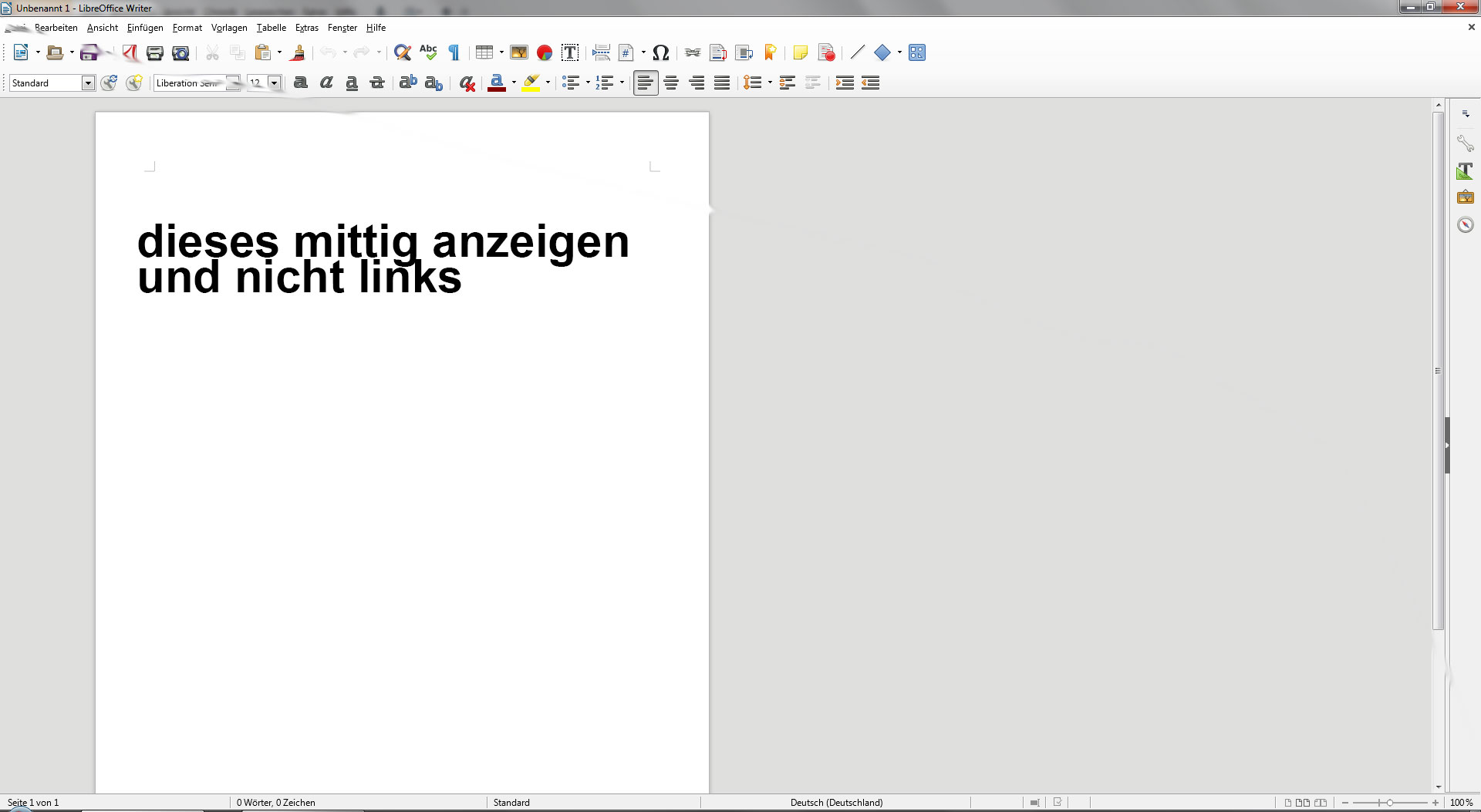

wie kann ich das einstellen das beim öffnen von Write die Seite in der mitte angezeigt wird und nicht iam linken rand ?
beim öffnen Seite ist Links ?

Hallo Fubu,
Version und Betriebssystem sind zwar bei einigen Fragen wichtig,
bei deiner spielen sie gar keine Rolle.
In der Statusleiste auf der rechten Seiten links neben dem Zoom-Schieber
kann ich in deinem Bild nicht gut erkennen, welches von Seitenlayout-Symbolen aktiviert ist.
Du brauchst wohl einspaltige Ansicht wenn mehrere Seiten vorhanden sind.
Das wäre das 1. Symbol von links gesehen. Vergewissere dich, dass dieses eingedrückt ist.
Prüfe auch den Zoom-Faktor, vielleicht ist er momentan nicht optimal eingestellt.

Danke für die Antworten.
Es wahr tatsächlich unten Links die Symbole.
Mein Screenshot kann man mit Rechtklick, Grafik anzeigen, damit wird die Originalgrösse Angezeigt.
Jedenfalls beim Firefox geht das so.
