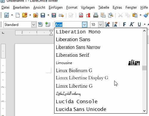

Hallo Frank,
die folgenden Schriftarten habe ich unter der Vorabversion 5.4.1.1 nach wie vor auf dem System:
2017-08-26 12_48_35-Unbenannt 1 - LibreOffice Writer.gif (16.99 KiB) 2816 mal betrachtet

Danke, nikki, für Deine schnelle Antwort!
Tatsächlich scheinen die Schirftarten-Dateien (noch oder wieder) auf meinen System gewesen sein, doch wurden sie weder im Schriftarten-Ordner noch im LO-Dropdown-Menü angezeigt und konnten von LO auch nicht verwendet werden.
Aber: Ich hatte seit dem LO-Update Windows nicht mehr neu gestartet. Das habe ich nun gemacht - und siehe da ...! :)
