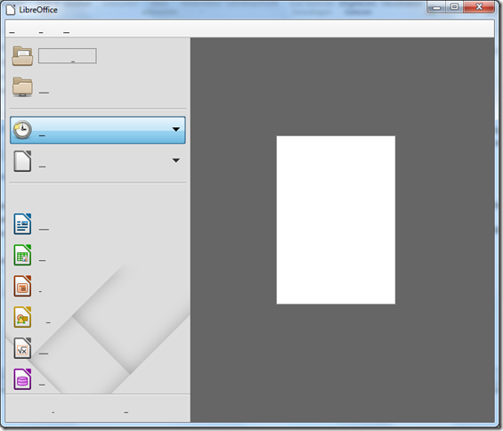

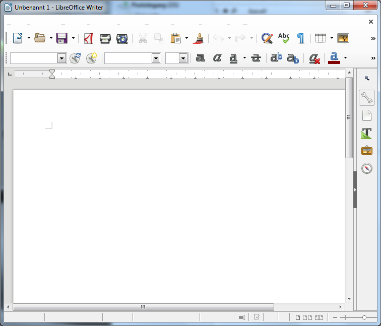

Habe schon 2x Installiert es bleibt so wie im Bild. Open Office geht aber nicht Libre. Hatte Viren und Ransomware drauf. W7 Home Premium 64
Keine Text zu sehen
Keine Text zu sehen
Textansicht verschwunden

Es gibt bei neueren LO-Versionen (5.3.x; 5.4.x) gelegentlich Probleme mit Hardwarebeschleunigung, openCL, openGL. Findet man alle im Menü Extras / Optionen. Möglicherweise wurden diese falsch eingetragen (vom Programm; bei der Installation bzw. Erzeugung des Office-Benutzerprofils).
Ich würde zunächst mal z.B. mit LO 5.2 anfangen, zu installieren, und schauen, ob der Fehler noch da ist. Vorher unbedingt das Office-Benutzerprofil löschen. Dann evtl. in der Version höher gehen, wenn die Features der neueren Versionen unbedingt (!) benötigt werden...
Es wäre nützlich gewesen, neben der Nennung des Betriebssystems auch die der LO-Version anzugeben... :roll:

Habe inzwischen selbst weiter probiert. Gesamte Festplatte auf eine Externe gecloned (als komplett Sicherung). Dann W7 neu Installiert, da ging LO (aktuelle Version 5.3.6.1). Somit dürfte die Hardware als Ursache ausscheiden. Der Aufwand ist dennoch sehr hoch jetzt alle Programme und Daten wieder neu zu Integrieren. Also noch habe ich auch das alte System was die Ransomware wahrscheinlich sehr zerstört hat. Ich habe zwar alles entfernt und sfc /scannow, chkdsk /f laufen lassen. Alle Updates drauf ... Das Profil werde ich mal noch manuell löschen,

Juhu .. Version 5.2 geht. Danke.
