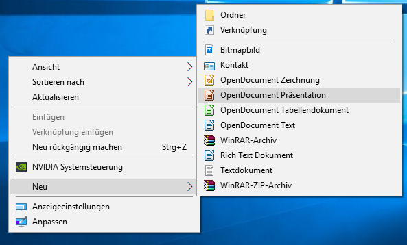

ist es irgendwie möglich, dass ich die Standardvorlage für Präsentationen ändere, die ich "neu" mit einem Rechtsklick über das Kontextmenü erstelle, vgl. Bild.
Wenn ich eine neue Präsentation über "Datei->Neu->Präsentaion" erstelle, wird auch meine als Standard definierte Vorlage verwendet...

ich habe heute testweise Dein Tun nachvollzogen. Ich komme nicht zu Deinem Ergebnis. Wenn ich eine .odp-Datei in soffice.odp umbenenne und ins Verzeichnis \Program Files\LibreOffice 5\share\template\shellnew verschiebe, erhalte ich über das Kontextmenü des Desktop und der Option Neu/OpenDocument Präsentation exakt diese Standardvorlage.

vielen Dank. Ich habe es jetzt so versucht, dass ich meine "Vorlage" einfach als leere Präsentation abgespeichert habe, diese dann in den shellnew-Ordner kopiert habe. Dann ging es.

Wie Du sicherlich bemerkt hast, wird über das Kontextmenü des Desktop sofort eine neue Datei mit der Bezeichnung OpenDocument Präsentation (neu).odp angelegt und dies unabhängig davon, ob LO gestartet ist oder nicht. Du kannst also davon ausgehen, dass dabei lediglich die Standardvorlage für diese Methode soffice.odp aus dem Verzeichnis \Program Files\LibreOffice 5\share\template\shellnew kopiert wird und eine andere Bezeichnung erhält. Dabei wird der Pfad benutzt der zu diesem Zeitpunkt aktiv ist. Es steht Dir also nur ein und dieselbe Dokumentvorlage zur Verfügung.
