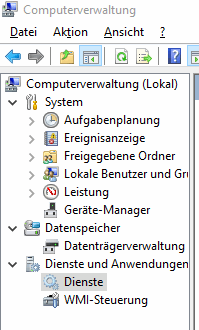

  • Beim Eingabefeld Öffnen Compmgmt.msc eingeben und Eingabetaste drücken, bzw. auf Schalter OK klicken
Du bekommst dann z B. folgenden Bildschirm:
2017-12-03 13_40_36-Computerverwaltung.gif (11.04 KiB) 6229 mal betrachtet
Nun kannst Du den Dienst Windows Installer entsprechend konfigurieren.
Hinweis: Üblicher Weise wird der Windows Installer nach einer Installation automatisch beendet. Durch widrige Umstände, aus welchen Gründen auch immer, kann die Beendigung fehl schlagen so, dass weitere Installationen nicht mehr möglich sind. Wenn dann noch das System nicht regelmäßig heruntergefahren wird, bliebt dieser Zustand erhalten.
