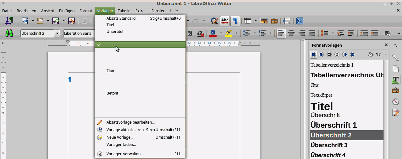

Im Writer werden nicht alle Inhalte des Vorlagenmenüs gezeigt. In Calc ist es vollständig.

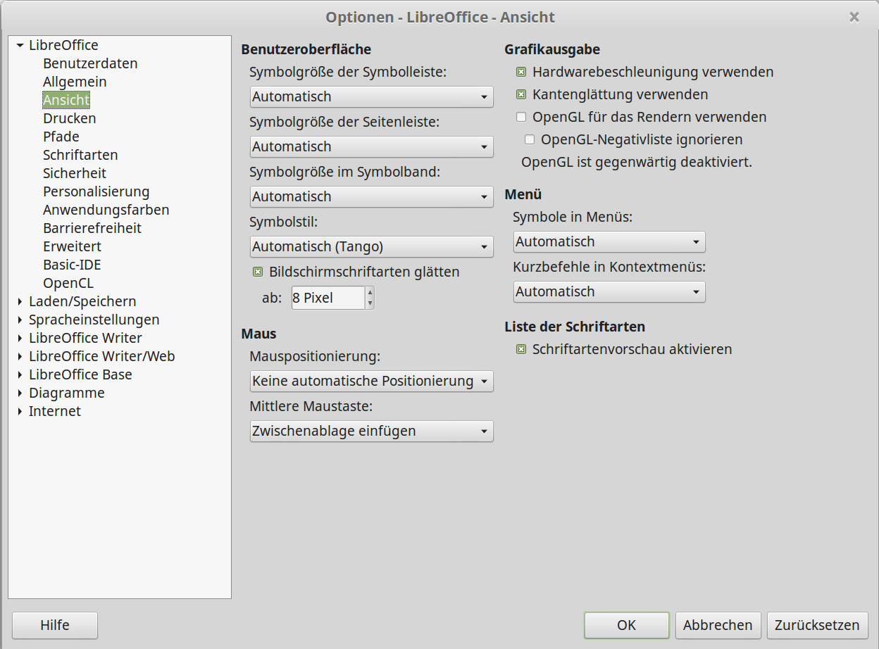

Beitrag von hylli » So 4. Mär 2018, 17:33
Anbei mal meine Einstellungen.
