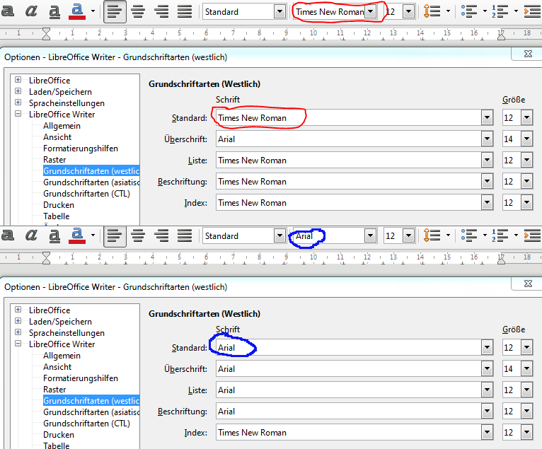

Beitrag von F3K Total » Mi 3. Okt 2018, 17:02
Öffne eine Writer Datei, dann findest du die EInstellung unter Extra/Option/LibreOffice Writer.

OK, vielen Dank, das hat schon mal bei Writer funktioniert.
Leider beschränkt sich diese Einstellung nur darauf.
Für Calc und Draw gilt diese Einstellung leider nicht.
Auch die Standardeinstellungen für Farben findet man nicht.
Aber ok man kann nicht alles haben.
