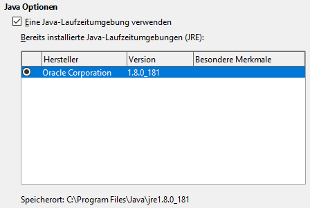

kein Mensch außer Dir weiß was Du für eine JRE heruntergeladen hast. Wenn die passende JRE installiert worden ist, wird die JRE von LO erkannt und muss nur noch aktiviert werden.
Beispiel;
2018-10-10 11_51_34-Optionen - LibreOffice - Erweitert.gif (6.06 KiB) 12671 mal betrachtet

Also genau die Version, die auch in deinem Beitrag zu sehen ist.
Das war in dem Screenshot, durch den Umweg über DRAW schlecht zu erkennen. Aber, Deine Aussage ist falsch.
Du hast für LO 64-bit jre-8u181-windows-i586 installiert (C:\Program Files (x86)\Java\jre1.8.0_181) und ich eben jre-8u181-windows-x64 (C:\Program Files\Java\jre1.8.0_181), also passend zu LO 64-bit.
