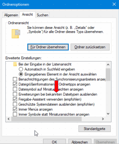

Wenn Du die Dateiendung im Windows-Explorer sehen möchtest, dann musst du eben die Option Erweiterungen bei bekannten Dateitypen ausblenden im Windows-Explorer deaktivieren.
2019-07-18 16_00_45-Unbenannt 1 - LibreOffice Writer.gif (50.97 KiB) 5353 mal betrachtet
