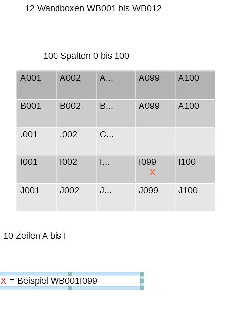

Sorry, kann dir nicht folgen, wäre es nicht besser statt 1-100 immer Reihe/Spalte anzugeben? Also SF A001-A020, SF B1-B20 WB A001-A004?
Ansonsten wäre eine Skizze zum Verständinis hilfreich.

Beitrag von dingo » Sa 28. Mär 2020, 10:33
Hallo F3K Total,
klar ist Reihe/ Spalte hilfreich.
Im Anhang Skizzen als Screenshots.
Geht dieses generieren der Inventarnummern mit den Makros?
Besser erst in Calc, dann import in Base oder besser gleich in Base?[

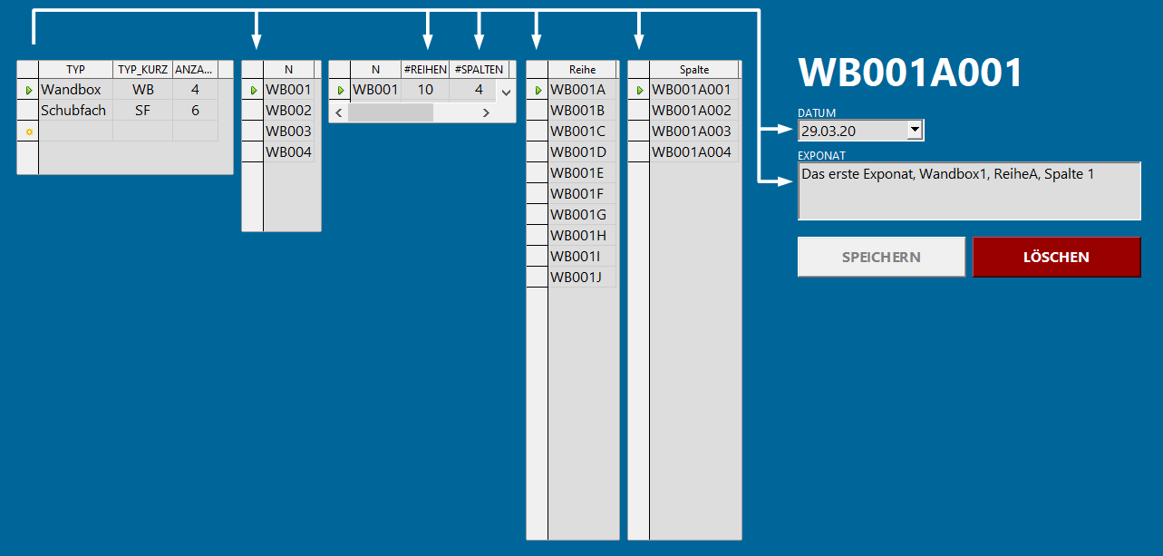

weil ich Lust und Zeit hatte, habe ich dir eine Datenbank gebaut, es gibt nur ein völlig variables EIngabeformular.
Du kannst die Anzahl der Wandboxen und Schubfächer frei erhöhen, je Behälter die jeweiligen Reihen und Spalten frei wählen, also falls du mal eine kleinere/größere Box hast, die Nummern werden automatisch generiert und dienen am Schluss eigentlich nur als Server zur Bereitstellung des Primärschlüssels für die Tabelle T_EXPONATE.
Du hangelst dich von links nach rechts durchs Formular F_DATEN_EINGEBEN, bis du deine Platznummer hast.
Dann wird sie angezeigt und du kannst dein Exponat eingeben. Wenn du kein Datum eingibst, wird das heutige beim speichern automatisch gesetzt.
Wenn du die Datenbank gefüllt hast, kann man natürlich ein Suchformular erzeugen, das dir im Umkehrschluss die jeweilige Platznummer zum gesuchten Exponat anzeigt.
