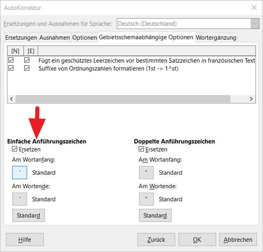

Beitrag von Mondblatt24 » Do 16. Apr 2020, 10:28
rabab hat geschrieben: ↑
Mi 15. Apr 2020, 13:20
Stimmt, aber so erkenne ich einen Sinn dahinter. Das ist das gleiche System wie bei Anführungszeichen - vor dem Wort unten und nach dem Wort oben.
so ist es auch unter Extras → AutoKorrektur → Auto-Korrektur-Optionen festgelegt (wenn [x]Ersetzen ausgewählt).

Beitrag von rabab » Do 16. Apr 2020, 14:25
Das mit dem Profil löschen hat nicht geklappt, aber das mit der Autokorrektur ist natürlich logisch. Ich hatte mir für heute vorgenommen, die Optionen durch zugehen, aber an die Autokorrektur habe ich nicht gedacht. Danke :)
