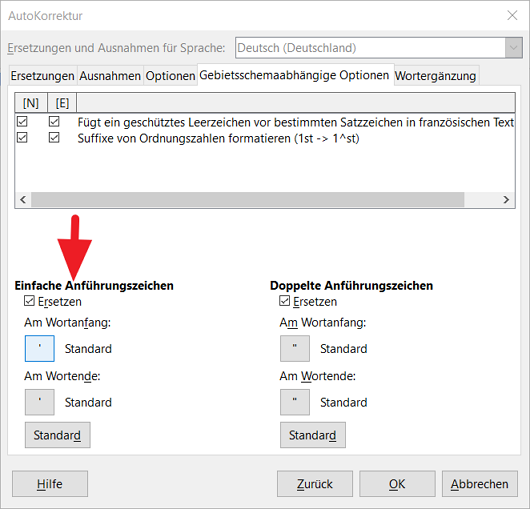

so ist es auch unter Extras → AutoKorrektur → Auto-Korrektur-Optionen festgelegt (wenn [x]Ersetzen ausgewählt).
Bild 2.png (78.99 KiB) 5553 mal betrachtet

von rabab
Das mit dem Profil löschen hat nicht geklappt, aber das mit der Autokorrektur ist natürlich logisch. Ich hatte mir für heute vorgenommen, die Optionen durch zugehen, aber an die Autokorrektur habe ich nicht gedacht. Danke :)
