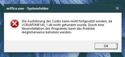

Irgendwie habe ich heute Mist gebaut und das ist das Ergebnis:
Unbenannt 1.jpg (58.54 KiB) 6169 mal betrachtet
Ich habe die neue Alpha von LibreOffice 7 ausprobiert und danach wieder deinstalliert weil ich nicht 2 Office-Suiten auf dem Rechner brauche. Allerdings muss bei der Deinstallation etwas schiefgelaufen sein, denn nun funktioniert meine reguläre Version von LO auch nicht mehr. Eine Neuinstallation bringt leider nichts, die Meldung kommt immer wieder.

wenn Du eine unfertige Alpha-/Beta-Version probierst, solltest Du besser wissen was Du tust und ein Backup der Konfiguration haben.
Die Fehlermeldung besagt nur, dass eine Komponente aus dem VisualC-Compiler fehlt.
Das kann man selbst nachinstallieren
https://support.microsoft.com/de-de/hel ... -downloads
wobei es auch sein kann, dass Die Datei nur nicht mehr gefunden wird, also der Suchpfad geändert wurde.
Mfg, Jörn
PS Es können dann auch noch weitere Fehler kommen. Rückkehr zu einem Backup könnte einfacher sein...

Ich habe Windows 10.
Nun sind beide Versionen installiert, so funktioniert auch die alte wieder. Deinstalliere nachher noch einmal die Alpha und mal sehen wie es dann läuft, kann sein dass bei der ersten Deinstalltion was schief gelaufen ist.

Danke, das war es dann auch. Installiert und nun geht es wieder.
