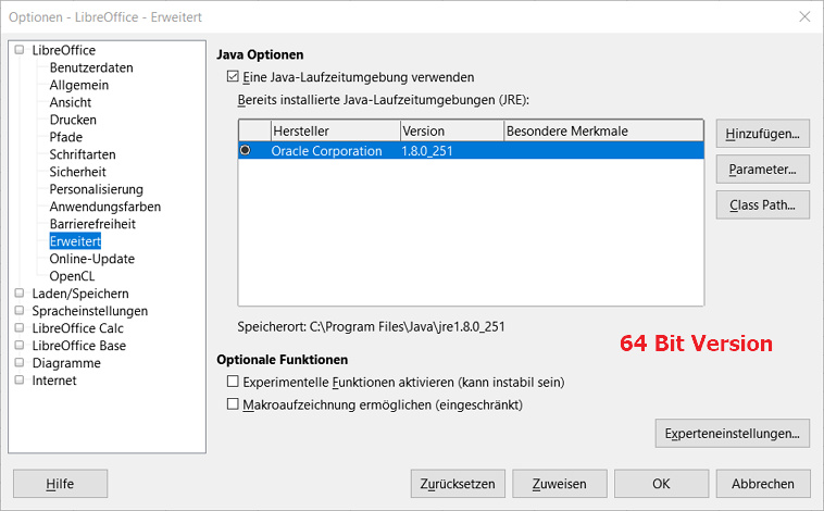

Ich habe nochmal geschaut. Unter Extras>Optionen>LibreOffice>Erweitert ist keine Runtime Umgebung zu sehen. Ich kann aber auch keine hinzufügen....

Beitrag von Mondblatt24 » Mi 24. Jun 2020, 12:26
andere Frage, was für eine Version (Information darüber zu finden unter Hilfe→ über LibreOffice) von LibreOffice benutzt Du?
32 oder 64 Bit.
Wie im vorherigen Beitrag von mir schon erwähnt, installiere beide Versionen Java und Du bist auf der sicheren Seite.
Bild 1.png (90.7 KiB) 5023 mal betrachtet

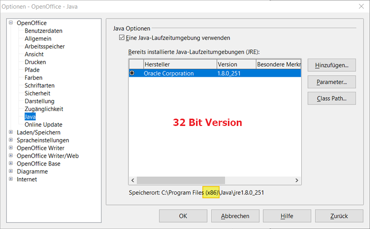

Bild 3.png (93.22 KiB) 5023 mal betrachtet

Re: Es konnte keine Java Installation gefunden werden
Beitrag von mgbig » Mi 24. Jun 2020, 12:36
Tja, manchmal ist es so einfach. Ich habe tatsächlich eine 32 Bit version installiert.
