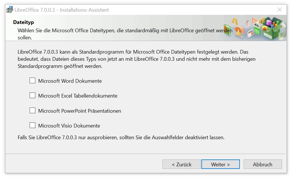

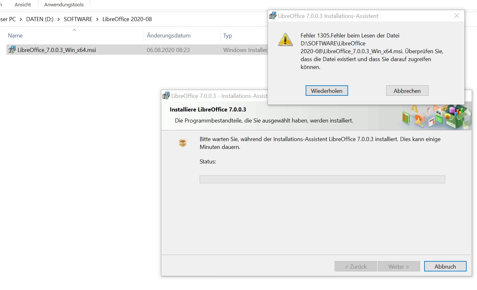

Hallo, leider scheitert die Installation von LibreOffice 7.0.0.3 hartnäckig (siehe Screenshot!). Es handelt sich um einen modernen Rechner (AMD) mit Windows 10 64Bit (Version 2004) ohne "Spielereien" und Softwareexperimente. Auch das erneute Herunterladen der Datei LibreOffice_7.0.0_Win_x64.msi von der offiziellen Seite bringt keine Abhilfe.
Der Installationsvorgang beginnt und endet nach der Konfiguration der standardmäßig zu öffnenden Dateien mit einer Fehlermeldung.

der ausgegebene Fehlercode 1305 stammt nicht von LibreOffice, sondern vom Windows-Installer (MsiExec.exe)
https://docs.microsoft.com/en-us/window ... r-messages
Erstelle auf Laufwerk C:\einen Ordner namens temp:
C:\temp
Kopiere in diesen Ordner das Installations-File und starte die Installation.
Wird wieder ein Fehler generiert, dannn melde Dich nochmal.

Für Geschichte riecht für mich nach einem Virenschutz oder einem Ausführungsschutz der entweder alle Downloads nicht ausführbar macht oder ausführbare Dateien nur in speziellen Ordnern erlaubt. Die Fehlermeldung sagt nämlich wohl, das er die Datei nicht lesen kann.
