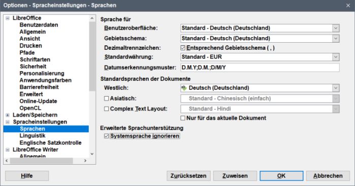

Dazu fallen mir zwei Punkte ein:
  • Der Download erfolgte von der englische LibreOffice-Seite
    Dies ist die deutsche Seite:
    https://de.libreoffice.org/download/download/
  • Bevor Du Deinen Kampf weiter forsetzt, prüfe die Spracheinstellungen:
    Menü Extras → Optionen →
    LibreOffice Spracheinstellungen.jpg (43.91 KiB) 4358 mal betrachtet
  • Bei einem Neustart werden alle Einstellungen im Benutzerprofil gespeichert.

Pit hat geschrieben: Ich kann aber nachträglich die Menüsprache umschalten. Das setzt aber voraus, dass man auch dem BS diese Sprache ermöglicht, bei mir sind es mindestens 3.
Das habe ich mittels meines Screenshot aufgezeigt.
Ausserdem stammt der Screeshot aus LibreOffice, denn in diesem Thread geht es um LibreOffice und hier
kann man die Spracheinstellungen unabhängig von den Betriebssystem-Einstellungen steuern.
Siehe Screeshot:
Erweiterte Sprachunterstüzung:
→ Systemsprache ignorieren
Bei AOO ist diese Einstellungen nicht gegeben :!:
