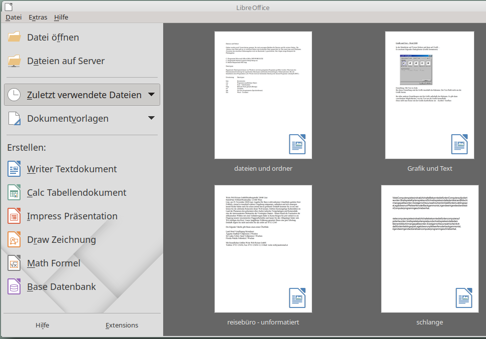

möglicherweise werde ich nicht richtig verstanden mit meinem Anliegen.
Kurz gesagt:
Ich suche nach einer Möglichkeit, aus einer laufenden LibreOffice Sitzung den Startbildschirm von LibreOffice (mit den Vorschaubildern der zuletzt geöffneten Dateien) anzuzeigen.
Der Menüpunkt Datei / Zuletzt verwendete Dokumente zeigt leider nur eine einfache Liste ohne Vorschaubilder an.
Dieser Bildschirm soll angezeigt werden:
Dieser Bildschirm mit den Vorschaubildern wird nur beim Start der ersten LibreOffice Session angezeigt.
Meine Frage ist, ob es eine Möglichkeit gibt, dieses Vorschaufenster anzuzeigen, wenn schon eine LibreOffice Sitzung läuft.
Ferdinand

Hallo Ferdinand,
ich habe Dich voll und ganz verstanden:
Dein Screenshot zeigt die Oberfläche von soffice.exe :!:
Ich zitiere mich mal selbst:
Craig hat geschrieben: Die Writer-Oberfläche überlagert quasi die soffice-Oberfläche.
Man kann aber nicht zwischen den beiden Oberflächen hin und her schalten, im Sinne von zwei Fenster gleichzeitig geöffnet.
Es ist nur möglich die Writer-Oberfläche zu schließen, erst dann sieht man die soffice-Oberfläche wieder.
Es müssen dazu alle LibreOffice-Instanzen, auch der anderen Programme, wie Calc,
etc. geschlossen werden bis nur ein einziges Dokument geöffnet ist.
Wenn man nun dieses letzte Dokument schließt, gelangt man auf Oberfläche von soffice.exe.
Test:
Starte Writer und NUR Writer.
Nun befindet sich ein größeres Schließen-Kreuz in der Titelleiste und ein kleineres Schließen-Kreuz in der Menüleiste.
Betätigt man das Kreuz in der Titelleiste, dann wird Office komplett geschlossen.
Betätigt man das kleinere Kreuz in der Menüleiste, dann wird NUR Writer geschlossen und man sieht nun die soffice-Oberfläche
Wenn man zwei oder mehr Applikationen und/ oder Dokumente geöffnet hat, dann fehlt in der Menüleiste das kleine Schließen-Kreuz.
Fazit:
Das Programm soffice.exe läuft zwar immer im Hintergrund mit, aber sichtbar wird es erst wenn alle anderen Instanzen geschlossen werden

Danke für die ausführliche Erklärung.
Das mit dem roten Schließen Kreuz (Dokument schließen) in der Menüleiste habe ich jetzt begriffen :roll:
Dass die Vorschau der zuletzt bearbeiteten Dokumente, die ich sehr praktisch finde, nur in der Oberfläche von soffice(.exe) vorhanden bzw. möglich ist, verstehe ich jetzt.
Diese Vorschau kann also nicht aus irgendeiner Writer oder Calc Sitzung angezeigt werden, da sie Teil von soffice ist und es anscheinend nur eine Instanz von soffice geben kann. Das ist anscheinend nicht anders möglich und so gewollt ...
Wenn ich die Vorschau der letzten Dokumente sehen will, muss ich also alle in Bearbeitung befindlichen Dokumente bis auf eines schließen. Etwas eigenartig, aber na ja :?
Ferdinand
