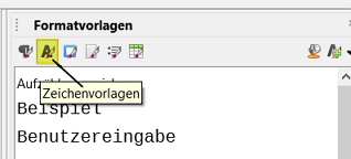

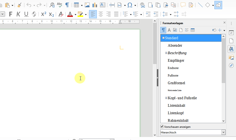

Öffne Ansicht → Formatvorlagen (F11) → Register: Zeichenvorlagen → Fußnotenzeichen
Bild-2 2020-10-23 07 22 05.png (16.06 KiB) 4517 mal betrachtet
Bild-1 2020-10-22 19 10 48.png (6.83 KiB) 4552 mal betrachtet

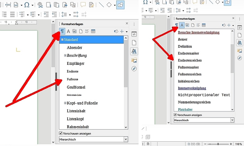

wie du in meiner Signatur siehst habe ich auch die 6.4, bei mir gibt es bei den Formatvorlagen (F11)sowie bei den Zeichenvorlagen die Vorlage Fußnote bzw Fußnotenzeichen. Ich musste allerdings bei den Zeichenvorlagen ein Stück raufscrollen

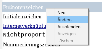

Beitrag von Mondblatt24 » Fr 23. Okt 2020, 12:04
Liberal47 hat geschrieben: ↑
Fr 23. Okt 2020, 11:02
Aber mein Ziel ist die Formatierung „hochgestellt“ für die Fn-Nummer. Das kann jede Textverarbeitung. Aber LO anscheinend nicht, jedenfalls nicht am Seitenende.
Doch, und zwar genauso wie ich es schon beschrieben hatte.

als Ergänzung zu Peters Beitrag
so funktioniert auch mit den Absatzvorlagen
Norre
