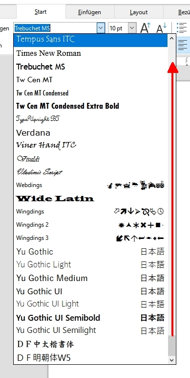

Hallo norre
Bei mir leider nicht, bei mir sieht es so aus:

RSoutside hat geschrieben: ↑
Do 31. Dez 2020, 10:40
und wenn du die Bildlaufleiste nach oben schiebst?

@Norre
Norre hat geschrieben:und wenn du die Bildlaufleiste nach oben schiebst?
Entweder findet sich dort nichts oder nur ein Teil der Fonts oder falsche Fonts

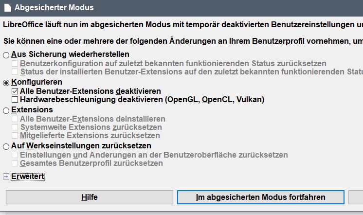

Hallo RSoutside,
RSoutside hat geschrieben:Dann doch besser nochmal zurück auf v6.4?
Ich habe das Problem auch in einer 6.2.2 portable Version.
D.h. das ein Downgrad nicht zwingend eine Lösung ist.
Bei einer Neuinstallation bleibt ausserdem Dein jetziges Benutzerprofil
bestehen, in dem auch Fehler vorhanden sein können :!:
Testhalber kannst Du v7 im abgesicherten Modus starten und
testen ob das Fehlverhalten noch da ist.
Im abgesichrten Modus wird temporär ein neues Benutzerprofil erstellt.
Es übergeht somit alle benutzerdefinierten Einstellungen.
  1. Starte LibreOffice
  2. Menü HIlfe → Im abgesicherten Modus neu starten...
  3. dann Einstellungen wie in diesem Screenshot:
    abgesicherter Modus II.JPG (77.53 KiB) 6424 mal betrachtet
  4. Button "Im abgesicherten Modus fortfahren..."
  5. Teste die "Fontliste"
Wenn nun keine Besserung eingetreten ist, wirst Du mit v6.4 wahrscheinlich auch keinen Erfolg haben,
zumal im Bug-Report folgendes steht:
