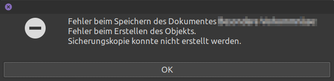

Seit ca. 1 Woche erscheint beim Speichern von Änderungen in einem Dokument, z.B. durch die Tastenkombination Strg+S oder durch einen Klick auf das Symbol Speichern, folgende Fehlermeldung in LibreOffice 7.2.2 unter Linux Mint:
Erst wenn man die Fehlermeldung mit OK weggeklickt hat, lassen sich Änderungen in einem Dokument durch Strg+S oder einem Klick auf das Speichern-Symbol speichern.
Wie bekomme ich diese Fehlermeldung wieder dauerhaft weg?

Frage: Speicherst du im Home-Verzeichnis oder z.B. auf einem USB-Laufwerk? Wird die Fehlermeldung auch im Homeverzeichnis ausgegeben?

Alle meine Dokumente sind auf einer im System eingebundenen SMB-Freigabe gespeichert.
Bei einem kurzen Test mit einem Dokument in meinem Home-Verzeichnis ist beim Speichern keine Fehlermeldung erschienen.

Da würde ich zusätzlich eher in Linuxforen nachfragen. Soweit ich mich erinnere, gab es immer wieder Probleme mit NAS etc. und LibreOffice.
Bei Anfragen im Linuxforum auch auf diesen Thread verweisen (Multiposting angeben). - Ciao

An der Konfiguration der SMB-Freigabe hat sich in den letzten Jahren nichts mehr geändert.

Laut Aktualisierungsverlauf wurden vor ca. 1 Woche mehrere Pakete, die die Bezeichnung samba im Namen tragen, aktualisiert. Zeitlich würde das ziemlich gut mit dem erstmaligen Auftreten der Probleme einher geben.

Ich habe gerade LibreOffice auf die Werkeinstellungen zurückgesetzt, aber leider kein Erfolg. Die Fehlermeldung erscheint immer noch.

Hab dieses Problem auch.
Allerdings sind auch nicht die neuesten Samba-Patches drauf, weil es mit denen noch Schwierigkeiten gibt.
Symptomatik bei mir:
Die (Calc-) Datei existiert bereits. Ich kann sie öffnen und editieren.
Beim Speichern erscheint die genannte Fehlermeldung. Auch nach Bestätigen der Meldung kann man nicht (!) speichern.
Im eingestellten (Standard-)Backup-Ordner gibt es dann eine leere(!) Datei mit dem Namen der zu speichernden Datei und Endung: .bak.
( Backup-Ordner: ~/.config/libreoffice/4/user/backup/ )
Das Backup-Verzeichnis ist auf dem Linux-Home-Verzeichnis. Die Datei auf einem Windows-Verzeichnis, das als CIFS gemountet ist.
Version: 7.2.5.1 / LibreOffice Community
Build ID: 20(Build:1)
CPU threads: 8; OS: Linux 5.3; UI render: default; VCL: kf5 (cairo+xcb)
Calc: CL
OpenSuse Leap 15.3
