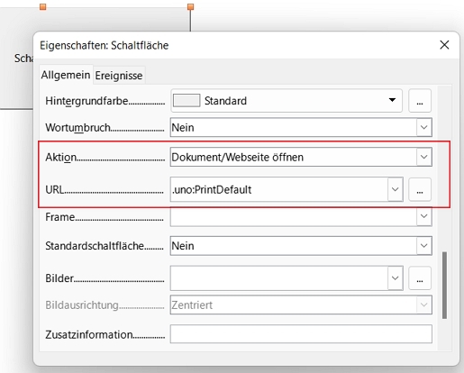

evtl. kommst Du ja doch ohne Makro aus, versuche
2022-09-26 09 06 51.jpg (81.8 KiB) 5175 mal betrachtet

Ja, sehr gut, das ist die einfachste Lösung!

Er sendet das Dokument direkt zum Standard-Drucker. Genauso wie die viel einfachere Lösung von Mondblatt24.

Hallo Peter
Hammer.... genau das was ich suchte!!
Genau was ich suchte. Direkter Druck ohne Zwischenstopp im Druckfenster ;)
