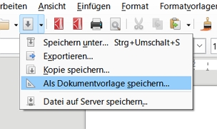

Möglich ist:
Nicht im Vorlagendateiformat (.ott/.ots) gespeichert.
Den Pfad zum neuen Ordner nicht angegeben und ausgewählt unter:
Extras → Optionen → LibreOffice → Pfade → Dokumentvorlagen
Die Abkürzung wäre gewesen, gleich als Dokumentvorlagen zu speichern.

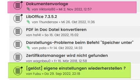

Füge das GELÖST bitte dem Betreff der Eingangsfrage hinzu, damit es auch im Titel der Frage angezeigt wird.
