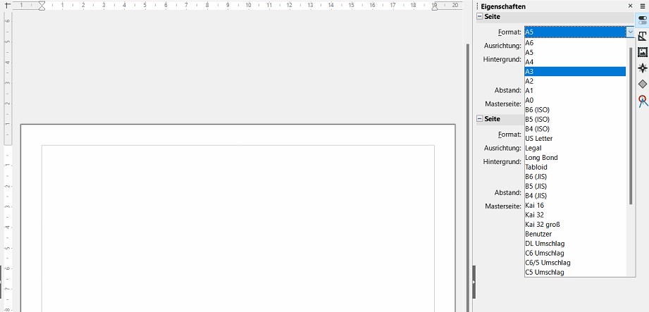

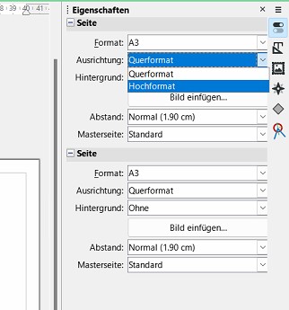

wie kommst Du darauf, dass LibOf-Draw keine unterschiedlichen Seitenformate benutzt?
Die Bilder sage da doch was anders?
Richtig ist hingegn meines Wissens, dass in einem Dokument nicht unterschiedliche Formate genutz werden können.
Das mit den PDF-Verbindung, war mein bisheriger Weg, nur unterschiedliche Formate funktionieren dort auch nicht richtig. Es wird auch dort alles auf ein Format verkleinert Bez. vergrössert; oder ich mache etwas falsch. Wenn es keine andere Lösung gibt, werde ich wohl dabei bleiben müssen.

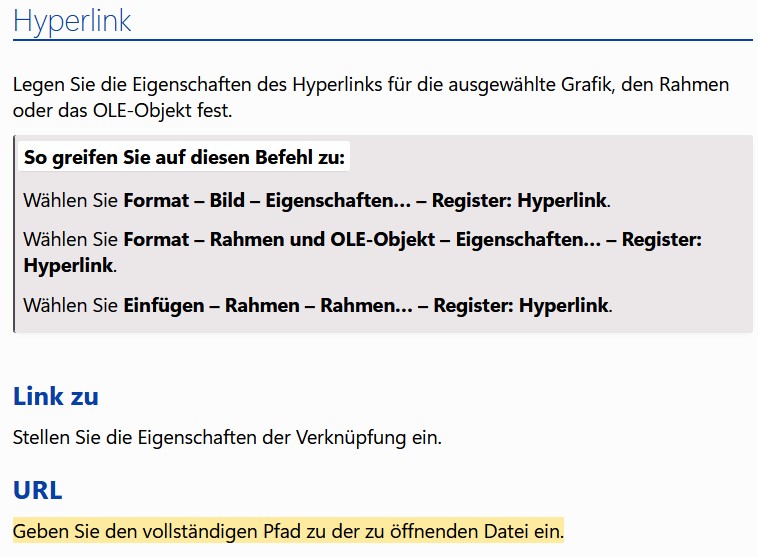

Aber auch mit den Hyperlinks unter LibreOffice würde das in unterschiedlichen Formaten klappen, habe das mit den Hyperlinks getestet. Nur hier ist eine ganz doofe Einschränkung vorhanden.
=> Siehe die von mir markierte Zeile unter URL.
Da bei einem Export zu einem anderen User nicht gewährleistet ist, dass der Pfad identisch bleibt, funktioniert das dort mit LibreOffice dann leider nicht! Hier fehlt in Wirklichkeit die Möglichkeit eine Datei im gleichen Ordner ohne erweiterte Pfad-Angabe aus dem Dokument heraus aufzurufen. Hier fehlt die Möglichkeit von relativen Pfaden! Habe ein wenig herumgespielt, aber ich habe keinen gängigen Weg gefunden ... Es ist nicht meine Gewohnheit Fragen aufzuwerfen ohne vorher schon gesucht zu haben
