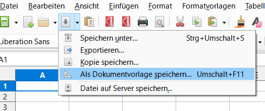

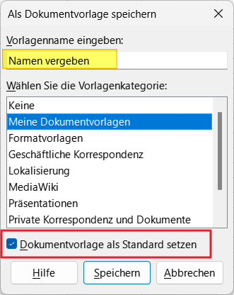

die Standardschrift in Writer kannst Du festlegen unter Menü:
Extras → Optionen → LibreOffice Writer → Grundschriftarten (westlich)
Calc
Bei Calc müsstest Du die Zellvorlage Standard dementsprechend ändern und dann das Dokument als neue Standardvorlage festlegen.
