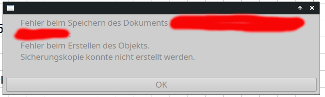

2024-03-02 LibreOffice Calc, Datei auf NAS nicht speicherbar.png (19.04 KiB) 1743 mal betrachtet
Seit Update LO 24.x kann ich Dateien vom NAS öffnen, aber nicht mehr ändern und zurückschreiben. Bis LO 7.x ging alles problemlos. Host MX Linux 23.2 mit 6.7.x Liquorix Kernel.
Gehe jetzt wieder zurück auf LO 7.x.
BTW: MX Linux 23.1 hatte im Nov/Dez '23 Kernelprobleme, davon war NAS via CIFS betroffen.
Standard-Kernel 6.1.0-16 bis aktuell 6.1.0-18 hatte ich das Problem, das eine leere Datei zwar einmal auf NAS erstellt werden konnte, dann aber keine Kopie mehr davon. Fehler scheint bekannt zu sein, doch scheinen es nur wenige bisher bemerkt/gemeldet zu haben. Das Problem ist immer noch präsent im neuesten Kernel, workaround bei mir: Liquorix Kernel 6.3.x bis 6.7.x gehen alle ohne Probleme mit NAS Zugriff (via SMB 3).

Ich habe das gleiche Problem seit der Aktualisierung auf LibreOffice 24.2 unter Linux Mint.
