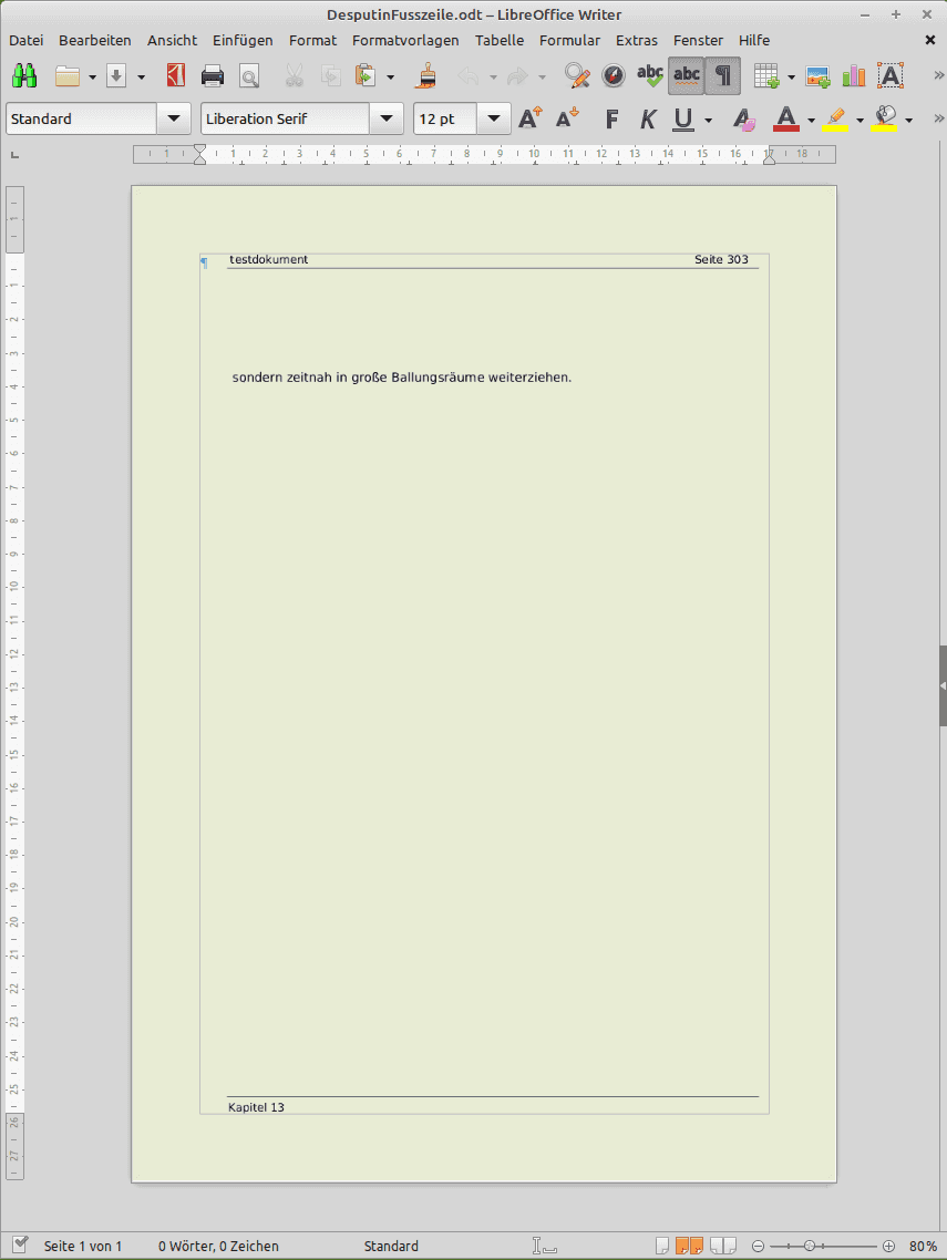

Hallo Ihr,
ich habe ein PDF-Dokument aus LibreOffice Writer exportiert. Siehe Anlage.
Das Problem ist, daß wenn ich das mit dem PDF-Programm ausdrucke ich im Druck-Dialog unter "PDF-Optionen" unter "Skalierungsmodus" immer "Auf ganze Seite ausdrucken" auswählen muß. Wenn ich das nicht tue, ist der Rand, also der weiße leere Bereich unterhalb der Fußzeile viel zu groß (doppelt so groß, wie es in der PDF aussieht). Also die Standardeinstellung ist in Okular unter "Skalierungsmodus: "Auf druckbaren Bereich anpassen".
Das Problem ist, daß wenn ich das PDF-Dokument jetzt irgendeiner anderen Person schicke und die das ausdruckt der Abstand zur Fußzeile dann auch wieder zu groß sein wird.
Kann ich beim PDF-Export aus Writer irgendwie einen Parameter mitgeben, daß das Dokument auf jeden Fall mit der Standard-Einstellung "Auf druckbaren Bereich anpassen" ausgedruckt wird?
Könnt Ihr das ggf. mal ausdrucken bei Euch und sagen, ob das auch "falsch aussieht"?
Oder habe ich was mit dem Seitenrändern in LO irgendwie falsch eingestellt? Unten habe ich auf der A4-Seite jetzt nur einen Rand von 0,40 cm. Aber mein Drucker kann das gut ausdrucken und die PDF sieht m.E. gut aus.
Viele Grüße desputin

ich kann deine Frage nicht nachvollziehen. Ich konvertierte die ganze PDF-Seite in eine Rastergrafik, diese setzte ich als kompletten Seitenhintergrund (Farbe gelb hinzugefügt, dass man auch erkennen kann, wie die Rastergrafik eingebaut wurde).
Deine gegebenen Texte liegen alle innerhalb des Satzspiegels (rundum 2 cm).

Hallo miesepeter,
danke für die Antwort. Im Gegensatz zur PDF mit den korrekten Rändernn sieht der Ausdruck bei mir so aus:
Also der Rand auf der unteren Seite...
