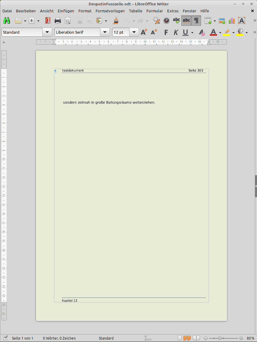

Hallo Ihr,
ich habe ein PDF-Dokument aus LibreOffice Writer exportiert. Siehe Anlage.
Das Problem ist, daß wenn ich das mit dem PDF-Programm ausdrucke ich im Druck-Dialog unter "PDF-Optionen" unter "Skalierungsmodus" immer "Auf ganze Seite ausdrucken" auswählen muß. Wenn ich das nicht tue, ist der Rand, also der weiße leere Bereich unterhalb der Fußzeile viel zu groß (doppelt so groß, wie es in der PDF aussieht). Also die Standardeinstellung ist in Okular unter "Skalierungsmodus: "Auf druckbaren Bereich anpassen".
Das Problem ist, daß wenn ich das PDF-Dokument jetzt irgendeiner anderen Person schicke und die das ausdruckt der Abstand zur Fußzeile dann auch wieder zu groß sein wird.
Kann ich beim PDF-Export aus Writer irgendwie einen Parameter mitgeben, daß das Dokument auf jeden Fall mit der Standard-Einstellung "Auf druckbaren Bereich anpassen" ausgedruckt wird?
Könnt Ihr das ggf. mal ausdrucken bei Euch und sagen, ob das auch "falsch aussieht"?
Oder habe ich was mit dem Seitenrändern in LO irgendwie falsch eingestellt? Unten habe ich auf der A4-Seite jetzt nur einen Rand von 0,40 cm. Aber mein Drucker kann das gut ausdrucken und die PDF sieht m.E. gut aus.
Viele Grüße desputin

ich kann deine Frage nicht nachvollziehen. Ich konvertierte die ganze PDF-Seite in eine Rastergrafik, diese setzte ich als kompletten Seitenhintergrund (Farbe gelb hinzugefügt, dass man auch erkennen kann, wie die Rastergrafik eingebaut wurde).
Deine gegebenen Texte liegen alle innerhalb des Satzspiegels (rundum 2 cm).

danke für die Antwort. Im Gegensatz zur PDF mit den korrekten Rändernn sieht der Ausdruck bei mir so aus:
Also der Rand auf der unteren Seite...

du hast das PDF ja uns geschickt — bei mir ist der Ausdruck ok.

dann scheint es einen Besonderheit von Okular zu sein. Andere pdf-Viewer (unter Linux und Windows) bzw. direkt im Browser (Firefox, Edge, Opera) zeigen die Datei wie geünscht.

Hallo Milele, anzeigen am Bildschirm ist immer okay, aber es ging ums Ausdrucken. Okular zeigt richtig an, druckt dann aber den Riesenrand aus, wenn man die Standard-Druckeinstellung "Auf druckbaren Bereich anpassen". greift.

auch der Ausdruck aus Firefox bzw. Adobe Reader ist (mit Standardeinstellungen) ok.

Der Ausdruck hängt immer von den Einstellungen des Viewers ab. In LibreOffice habe ich danach gesucht, aber keine diesbezüglichen Einstellungen finden können.

du schreibst doch selbst, was du falsch machst:
Dann solltest du das eben so auswählen. Das Geheimnis liegt im physikalischen Drucker. Fast jeder Drucker hat einen nicht bedruckbaren Seitenrand. Wenn du "Auf druckbaren Bereich anpassen" wählst, dann wird dieser Rand berücksichtigt in dem Sinn, daß die PDF-Datei so geschrumpft wird, daß sie ganz innerhalb des druckbaren Bereichs abgebildet wird. Also leicht verkleinert. Das merkst du je nach PDF-Anwendung in der Druckvorschau, wo nicht mehr "100%" steht, sondern z. B. nur noch "96%". Und auf dem Ausdruck merkst du es an einer geringfügigen Verkleinerung, die sich am ehesten unten auswirkt, da das Dokument oben beginnend auf die Seite gesetzt wird.
Das wäre falsch. Es würde auch dazu führen, daß 1 cm auf der PDF-Datei nicht mehr 1 cm im Ausdruck wäre, sondern etwas weniger.
Meine PDF-Viewer stehen im Ausdruck immer auf "Auf ganze Seite ausdrucken" bzw. "Druckbereich nicht anpassen" oder "Tatsächliche Größe". Der Druckertreiber ignoriert dann, daß er die äußersten Millimeter nicht bedrucken kann, was im Normalfall nichts macht, weil dort auf der PDF-Seite eh nichts steht.
Nur bei Leuten, die auch beim Ausdrucken die falsche Einstellung wählen.
