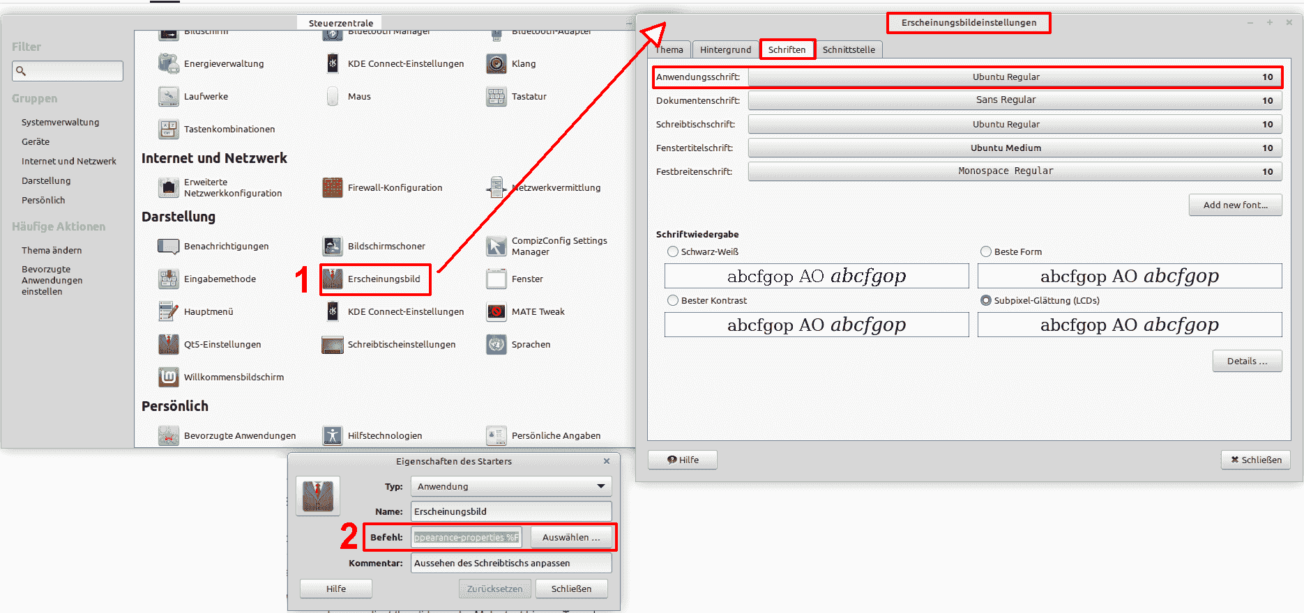

es ist wohl so, dass bei LibreOffice m. W. nur die Icongröße mit dem Anpassungsdialog (Menü Extras | Optionen...) verändert werden kann. M. E. ganz klar ein Mangel.
Meine Suche im Internet:
Ich fand nur eine Beschreibung für Windows - über die Systemeinstellungen. Dies habe ich erfolgreich versucht, für LinuxMint Mate nachzuvollziehen.
Für LinuxMint Mate habe ich Folgendes herausbekommen:
  • Die Menüschriftgrößen von LO lassen sich über zentrale Einstellungen des Betriebssystems beeinflussen.
  • Das dafür verantwortliche Modul heißt hier mate-appearance-properties %F - kann auch über das Terminal aufgerufen werden (siehe Nr. 2 im Screenshot).
  • In Linuxmint kann das einfach (GUI) über die Steuerzentrale angesprochen werden (siehe Nr. 1 im Screenshot).
  • Die zuständige Option kann über Anwendungsschrift geändert werden (hab's gerade ausprobiert: es funktioniert).
  • Die Änderung sollte sich auch auf andere Programme auswirken (systemweit bzw. im Bereich des Benutzers).
  • siehe Screenshot (evtl. in neuem Tab oder Fenster öffnen zum Vergrößern)
  • Ob Ubuntu Mate in der gleichen Weise zu manipulieren ist, kann ich nicht sagen.

Vielen Dank, zunächst für die Rückmeldung, dass das Ansinnen "nicht geht", weil es keine Einstellmöglichkeit im LibreOffice gibt. Erspart das Weitersuchen danach. ;) Die Idee, das Thema "out of the box" global über die Systemeinstellungen anzugehen, war super! Bei Ubuntu Mate
[MATE] Kontrollzentrum > Darstellung > Erscheinungsbild > Schriften
Alle Schriften von 11 auf 14 gesetzt und nach paar Minuten doch eher 12 für meinen größeren Monitor. Sieht gleich viel entspannter aus! Vielen Dank für diesen Tipp! Da wird sich auch meine Nachbarin (70+) freuen, dass sie bald auch ihren Laptop wirklich benutzen kann. :D
