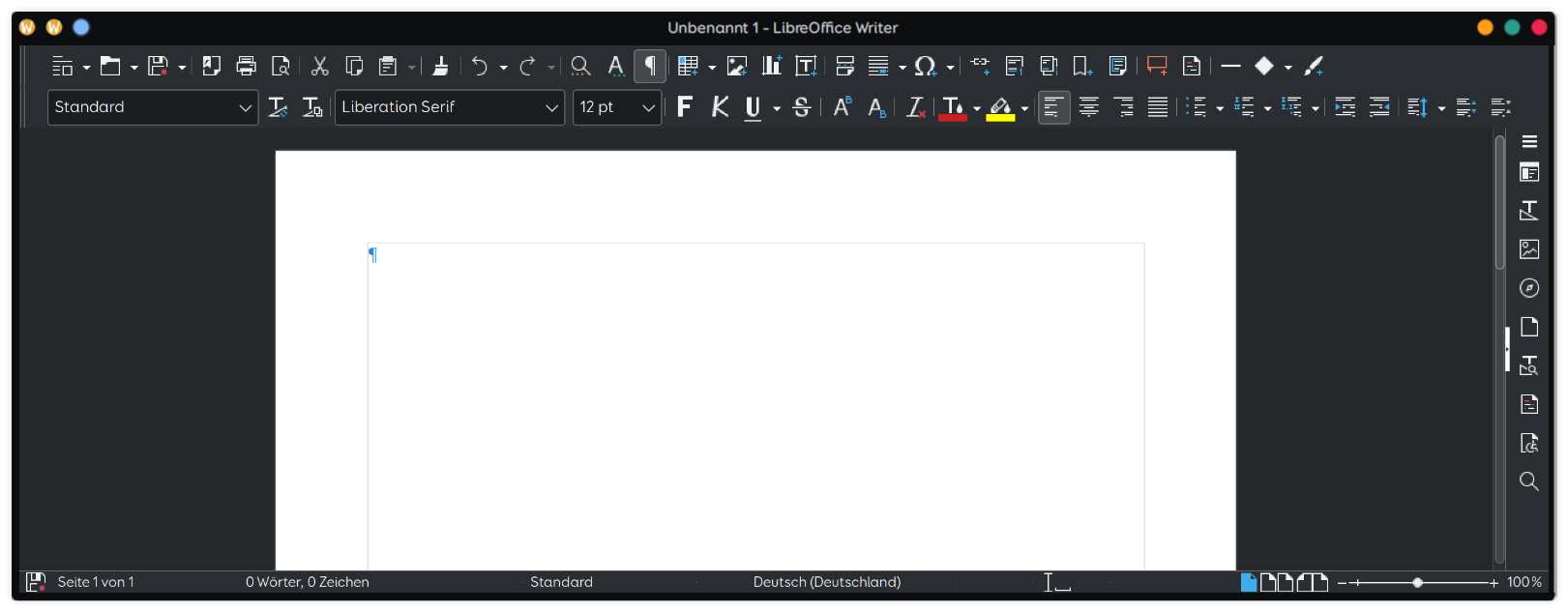

Seit heute war in allen LibreOffice-Anwendungen die Menüleiste verschwunden. (Debian 12, Libre Office 24.8)Es gibt nur noch zwei Symbolleisten.

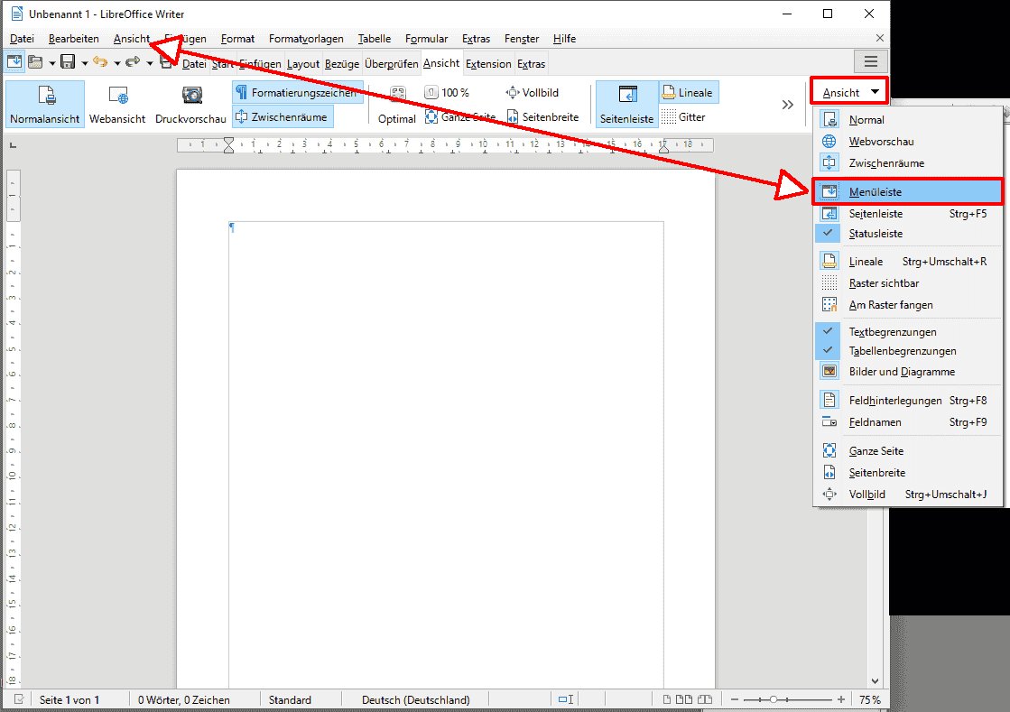

so wie ich deinen Screenshot verstehe, hast du die Benutzeroberfläche umgeschaltet...
Der Rückweg zur üblichen Benutzeroberfläche scheint etwas umständlich zu sein... Man kann hier aber deutlich zwei Menüleisten sehen... Sie sind nicht identisch in ihren Inhalten.
Du musst natürlich in der oberen Menüleiste "In Registern" abwählen. ;-)
Menü Ansicht | Benutzeroberfläche...

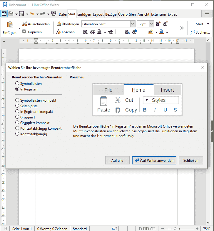

Ich habe das "Benutzeroberflächen-Varianten" Fenster nach einiger Suche gefunden... und "In Registern" ausgeschalten.
Ja nun - wie schalte ich jetzt die Menüleiste ein? Ich probiere alle Knöpfe, klicke mit der linken und klicke mit der rechten Maustaste überall hin.... aber ohne Erfolg. Es gibt jetzt kein Ansicht-Menü mehr in dem ich Menüleiste aktivieren kann.

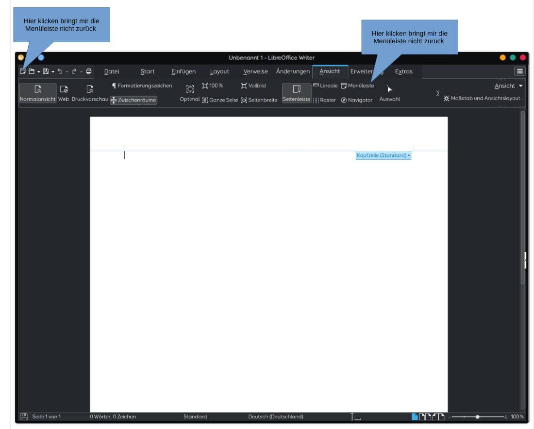

Dann habe ich die Datei von Dir heruntergeladen und geöffnet. So sieht es dann aus:

wie in meinem Ursprungspost erwähnt, bewirkt das Klicken auf dieses Symbol gar nichts. Es schaltet bei mir kein Menü ein. Dein Macro aktiviert zwar den Button, der hat aber weiterhin keine Auswirkung.
