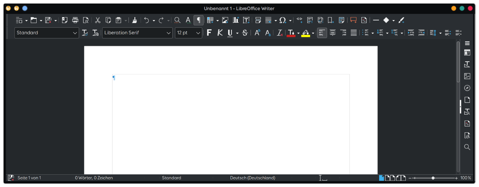

Seit heute war in allen LibreOffice-Anwendungen die Menüleiste verschwunden. (Debian 12, Libre Office 24.8)Es gibt nur noch zwei Symbolleisten.

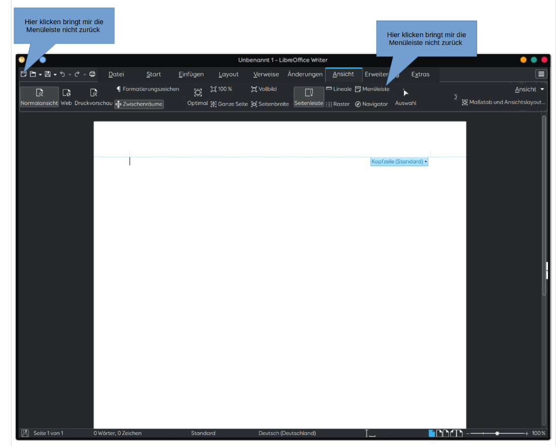

Es ist mir gelungen in den UI-Einstellungen Reiter zu aktivieren (ich persönlich mag dieses Chaos allerdings überhaupt nicht und bevorzuge seit über 30 Jahren, bzw. meinem Umstieg von Word 5.5 auf Word 6.0, Pull-Down-Menüs).
Wenn ich nun in der Symbolleiste auf den Knopf für die Menüleiste klicke, passiert nichts. Ebenso, wenn ich im Reiter "Ansicht" auf "Menüleiste" klicke.

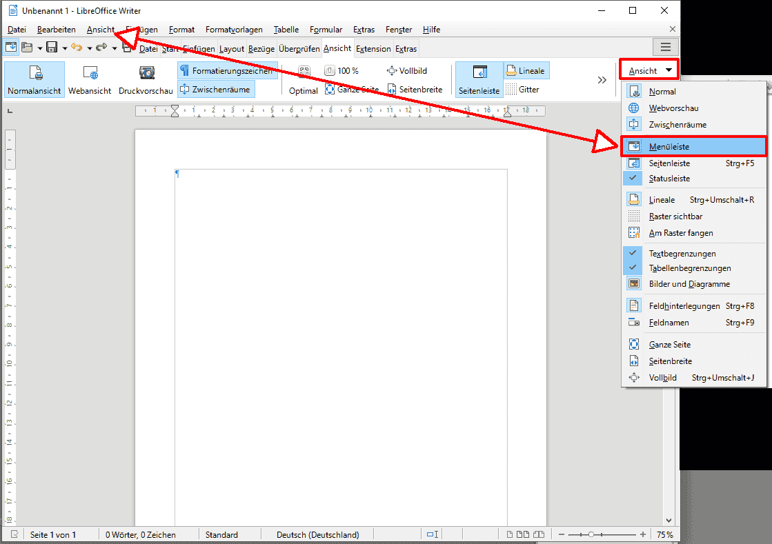

so wie ich deinen Screenshot verstehe, hast du die Benutzeroberfläche umgeschaltet...
Der Rückweg zur üblichen Benutzeroberfläche scheint etwas umständlich zu sein... Man kann hier aber deutlich zwei Menüleisten sehen... Sie sind nicht identisch in ihren Inhalten.
Du musst natürlich in der oberen Menüleiste "In Registern" abwählen. ;-)
Menü Ansicht | Benutzeroberfläche...

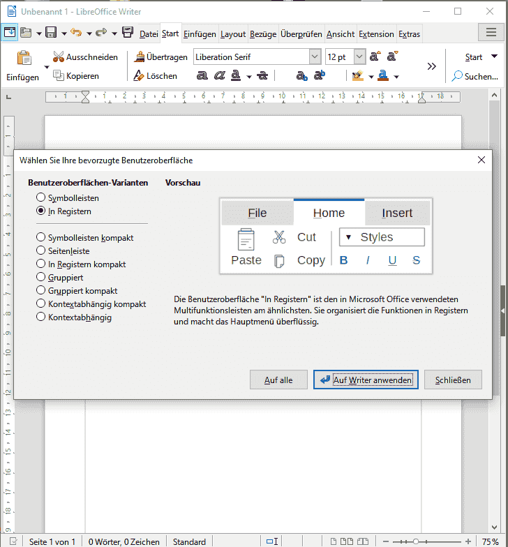

Ich habe das "Benutzeroberflächen-Varianten" Fenster nach einiger Suche gefunden... und "In Registern" ausgeschalten.
Ja nun - wie schalte ich jetzt die Menüleiste ein? Ich probiere alle Knöpfe, klicke mit der linken und klicke mit der rechten Maustaste überall hin.... aber ohne Erfolg. Es gibt jetzt kein Ansicht-Menü mehr in dem ich Menüleiste aktivieren kann.

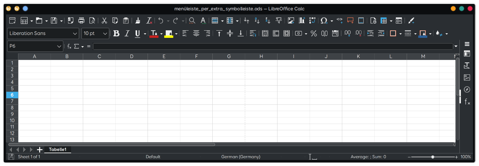

noch 'ne Idee: anbei eine Datei die eine eigene kleine Symbolleiste mitbringt, die nur ein Element enthält: Menüleiste an/aus

die eigene Menüleiste hat sich ganz oben links eingeklinkt, sprich das erste Symbol ist dasjenige.
