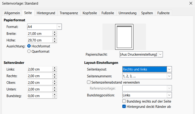

Guten Tag,
Wenn ich in mein Libreoffice-Writer-Dokument eine Kopfzeile einfüge, unterscheidet das Programm immer zwischen "Kopfzeile für linke Seite" und "Kopfzeile für rechte Seite".
Meine Dokumente werden aber nur einseitig ausgedruckt und dann zusammengeheftet, es gibt also nur rechte Seiten.
Bei Format -> Seitenvorlage -> Seite gibt es "Layout-Einstellungen", da kann man das "Seitenlayout" auf "nur rechts" einstellen.
Jetzt habe ich das Problem, dass die Seitennummerierung nicht mehr richtig funktioniert, weil die nicht vorhandenen linken Seiten mitgezählt werden. Die Seitennummerierung geht jetzt also nicht 1, 2, 3... sondern 1, 3, 5, 7 usw.
Wie kann ich das korrigieren (außer die Seitennummern von Hand reinzuschreiben)?
vielen Dank

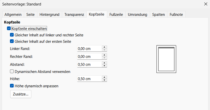

Stelle das Seitenlayout auf rechts und links
⁣und sage der Kopfzeile, dass sie keinen Unterschied zwischen rechten und linken Seiten machen soll.

Danke Mondblatt24, hat funktioniert!
