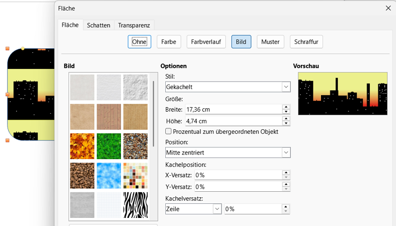

Über das Kontextmenü der Formen kannst du über Fläche die Bilder noch anpassen.
2025-06-16 13 24 50.png (142.56 KiB) 5210 mal betrachtet

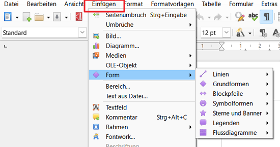

Dankeschön für den Tip, aber wo finde ich diese Rahmen???? Ich bin wirklich ganz neu und habe keine Ahnung ;)

Beitrag von Mondblatt24 » Mo 16. Jun 2025, 13:31
problembär hat geschrieben: ↑
Mo 16. Jun 2025, 13:25
Mo 16. Jun 2025, 13:18
Zeichnungsobjekten (Einfügen → Form)
Damit ist gemeint das Menü Einfügen aus der Menüleiste.
