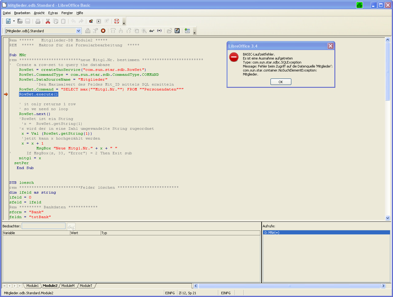

beim Testen einer Mitglieder-Datenbank in Libreoffice habe ich den im Anhang beschriebenen Laufzeitfehler erhalten, der bei OOO nicht auftritt.
Was mache ich falsch???
Gruß Jürgen

Hallo Jürgen,
kann es sein, dass Du die bestehende Datenbank in LibO nicht angemeldet hast (Extras/Optionen.../LIbreOffice Base/Datenbanken/Neu).

vielen Dank für die prompte Antwort. Genau das war der Grund.
