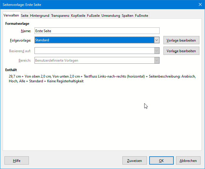

Dann arbeitest Du mit verschiedenen Seitenvorlagen, denn Fuß- und Kopfzeile sind stets an eine Seitenvorlage gebunden. Du kannst aus der 1. Seitenvorlage entnehmen, welche Folgevorlage einstellt ist.
Re: Ich schaffe es nicht, auf allen Seiten dieselbe Fußzeile zu haben
Perfekt - das war's:
Als Folgevorlage - Erste Seite - eingestellt und jetzt passt's.
Vielen Dank!!
Vielen Dank!!
Das ist so nicht gedacht, die Vorlage "Erste Seite" sollte nur für die erste Seite verwendet werden. Besser ist es, in der Folgevorlage ( Standard oder was auch immer) auch die gewünschten Einstellungen machen.

Wenn du den writer öffnest, hast du in der normalen Ansicht unten im Programm eine Zeile, in der sich von links nach rechts die Seitennummer, Wörter- und Zeichenzahl, usw befindet, dann irgendwann das Seitenformat der aktuellen Seite, irgendwann die eingestellte Sprache...
Wenn du schon den Text geschrieben hast, dann kann die erste Seite tatsächlich die "erste Seite" als Format sein.
Aber wenn du noch gar nicht geschrieben hast, wird sie hochwahrscheinlich "Standard" sein.
Egal, man kann stets durch Doppelklick auf diese Anzeige das eingestellte Seitenformat öffnen (und verhunzen, haha).
"Standard" sollte als Folgeformat auch "Standard" haben, um einheitlich zu sein!
Einen Wechsel eines falsch eingestellten Seitenformats für die erste Seite kannst du, wenn du auf der ersten Seite bist erreichen mit mit Fn+F11 (es erscheint eine Tabelle mit Formatvorlagen). Jetzt den Tab=Karteizunge "Seitenvorlage" einstellen, unten am besten "alle Vorlagen" und erst jetzt kannst eine Auswahl sehen. Jetzt doppelklickst du auf "Standard" und die erste Seite ist Standard. Die störende Tabelle schließt du so wie du sie geöffnet hast.
