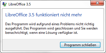

Version 3.5 ließ sich erst installieren, als ich die Version 3.4 manuell deinstalliert habe. Damit funktionierte dann zwar die Installation, aber das Starten von LO schlägt immer fehl, auch nach einem Restart des Rechners. Die angezeigte Fehlermeldung (siehe Anhang) kommt nicht aus LO, sondern direkt von Windows.
Irgendwelche Tipps?
Roland
Fehlermeldung beim Start
2012-02-18 19h03_29.png (12.99 KiB) 8797 mal betrachtet

ok, habe dann doch noch was gefunden: wenn sich LO nicht starten lässt, liegt das an dem korrupten? Verzeichnis "\Benutzer\<User>\AppData\Roaming\LibreOffice". Nach dem Umbenennen hat LO das Verzeichnis neu angelegt und hat dann gleich wieder gestoppt, diesmal ohne Fehlermeldung. Danach ließ sich LO wieder normal starten. Die Optionen musste ich dann allerdings neu anpassen (Vorlagenverzeichnis, etc.).
