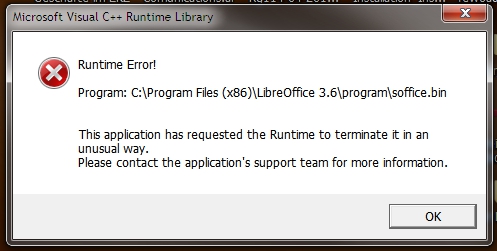

Ich hatte bisher LibreOffice 3.5 im Einsatz. Ich habe heute das neue LibreOffice 3.6 heruntergeladen und unter Win 7-64 installiert.
Beim Start von LibreOffice kommt folgende Fehlermeldung:
Unhandeld Exception:
InvalidRegristryException: -> genaue Fehlermeldung siehe Anhang
Deinstallation der alten Version, Booten und Neuinstallation ändern nichts!
- libreoffice.jpg (32.97 KiB) 11897 mal betrachtet

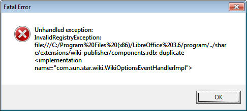

Habe das identische Problem wie big_surfer gehabt. Seine Problemlösung habe ich ebenfalls versucht, die hat aber leider bei mir nicht funktioniert. 3.6. liess sich nicht dazu bewegen zu starten.
3.6.0.4 wieder deinstalliert, 3.5.5. nochmal runtergeladen und installiert und alles wieder schick.
Da ich nicht der einzige mit dem Problem bin, scheint es tatsächlich irgendwie eines zu sein. Vielleicht findet ja jemand den Fehler... Die zweite Fehlermeldung (außer der von big_Surfer genannten) habe ich auch nochmal angehängt.
Win7Professsional - 64bit, Java Vers. 7 Update 5
- fehlermeldung2.jpg (78.92 KiB) 11882 mal betrachtet

Hallo RPS,
ich schätze, dass es bei dir Probleme bei Übernahme des alten Benutzerverzeichnisses gibt.
Hilft es, ein frisches anlegen zu lassen?
http://wiki.documentfoundation.org/UserProfile/de

Re: LibreOffice 3.6 stürzt nach Update ab: "unhandled except
Und...läuft! Alles schön deinstalliert, gesäubert und nochmal installiert - und siehe da: alles bestens!
Und schnell ist das 3.6 geworden...!
