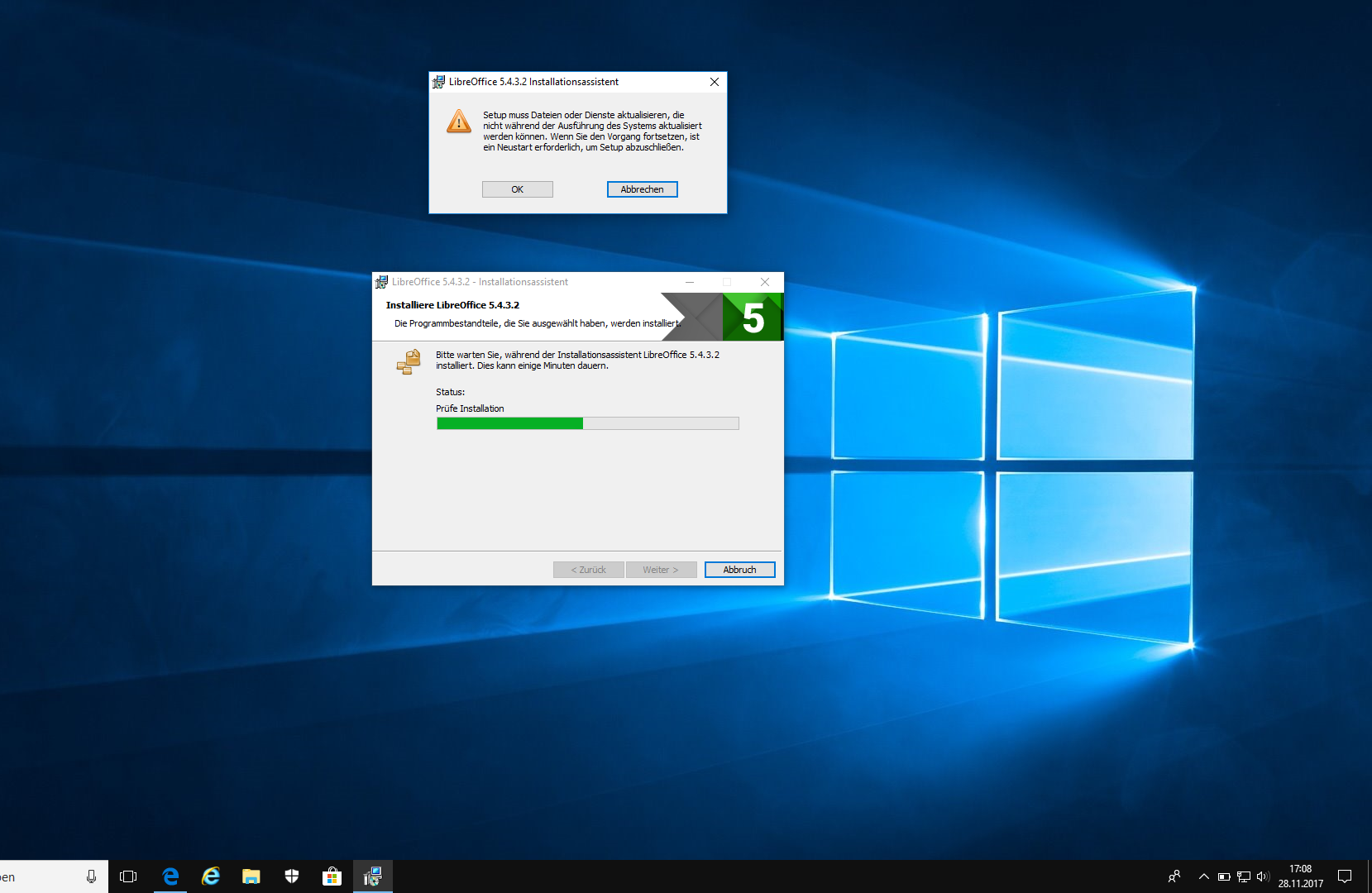

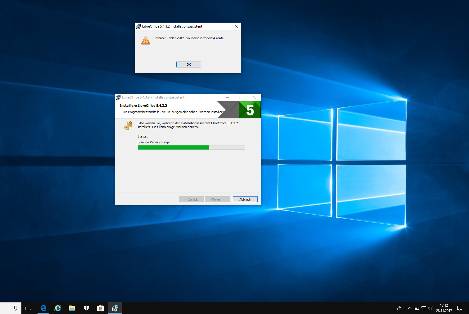

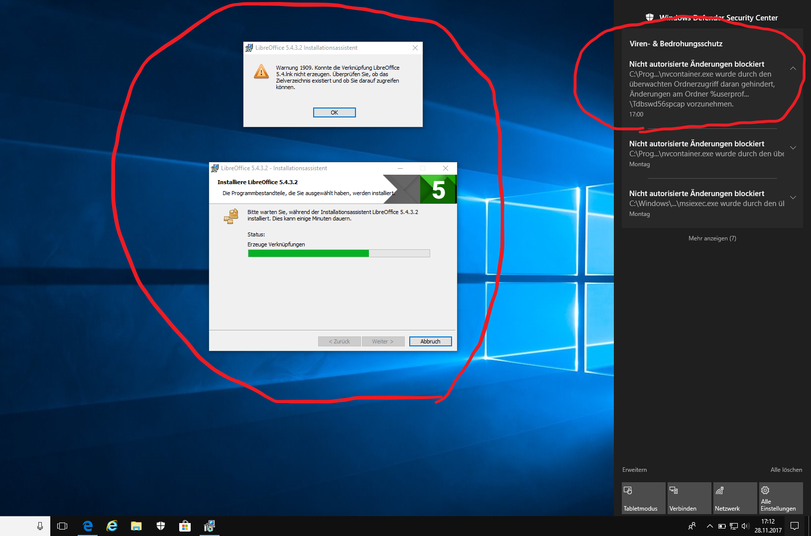

Jedenfalls habe ich dann den Laptop (ich habe übrigens Windows 10, 64 bit) auf einen Stand, kurz vor dem Fehler zurückgesetzt. Leider hat sich dadurch nichts verändert. Danach habe ich LO deinstalliert und mir die Installationsdatei noch mal runtergeladen und ausgeführt. Bei der Installation sind aber Fehler aufgetreten, von denen ich hier chronologisch Screenshots einfüge:
Ich habe die Installation jetzt mehrmals versucht, aber es klappt einfach nicht und ich kann es mir nicht erklären...

...ich vermute da eher allgemeine Probleme im System, gerade auch weil das Windows Defender Security Center anschlägt.

Ich habe etwas herausgefunden! Beim Windows Defender Security Center war der "überwachte Ordnerzugriff" eingeschaltet, der "schädlichen Anwendungen" den Zugriff auf Ordner verweigert. Nachdem ich dies ausgeschaltet habe, hat die Installation geklappt und auch das Speichern geht wieder.

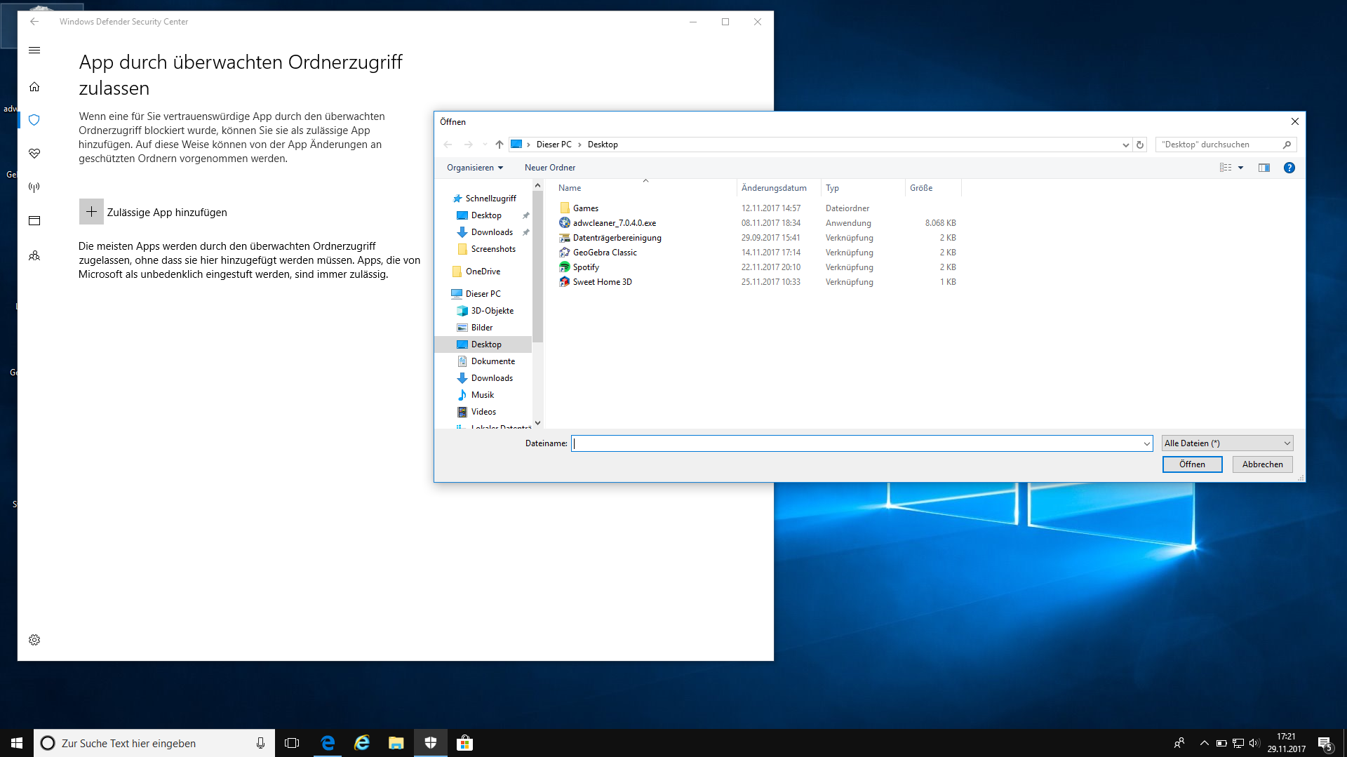

Ich kann mir trotzdem nicht erklären, wie das so plötzlich gekommen ist, da ich eigentlich nichts verändert habe. Außerdem wäre es ja eigentlich gut, wenn meine Ordner geschützt sind. Deshalb will ich diese Option wieder einschalten und LibreOffice als vertrauenswürdige App hinzufügen.
Wie man im Screenshot sieht, geht das nicht, da LibreOffice nicht angezeigt wird, obwohl ich eine Verknüpfung auf dem Desktop habe.
Was kann ich jetzt tun um dieses Problem zu lösen?

Ich nutze grundsätzlich nicht den Antivirenschutz der bei Microsoft vorinstalliert ist. Das würde ich nur tun, wenn ich mit betroffenem PC nicht online gehen würde.
Irgendwie musst Du Dir da selbst ein Bein gestellt haben:
https://answers.microsoft.com/de-de/win ... plies#tabs
http://www.borncity.com/blog/2017/10/25 ... -defender/
Ich würde die Kiste im Zweifel neu aufsetzen (vorherige Datensicherung z.B. mit Linux BootStick) und dann entweder auf diese Funktion verzichten und/oder gleich eine andere Sicherheitssoftware einsetzen.
Bedanken musst Du Dich da wohl bei Microsoft.
