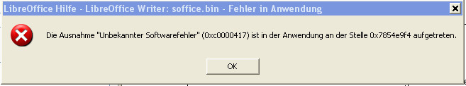

egal unter welchem LO-Modul ich die Hilfe und dort den Suchen-Tab benutze, "kackt" mir LO komplett ab. Dieses Verhalten ist unter jedem Modul beliebig reproduzierbar. Hat hier irgendjemand eine Idee, wo die Ursache liegen könnte? Screenshot versuche ich anzuhängen.

- LO-Hilfe-Absturz.jpg (20.29 KiB) 4992 mal betrachtet

Hallo Elbfischer,
hast Du etwa das Benutzerverzeichnis von OOo nach LO kopiert. Es dürfte sehr wahrscheinlich das Benutzerverzeichnis von LO versaut sein.
http://www.ooowiki.de/BenutzerVerzeichn ... eichnis.3F

Re: Hilfe kaum benutzbar (WinXP_SP3, LO 3.4.3)
Hi pmoegenb,
ich glaube eigentlich eher nicht. Das Benutzerverzeichnis habe ich in der bootstrap.ini wie folgt festgelegt:
Oder sollte der ProductKey eine Rolle spielen??????
Gute Nacht erstmal,
Elbfischer
[Bootstrap]
BaseInstallation=${OOO_BASE_DIR}
InstallMode=<installmode>
ProductKey=LibreOffice 3.3
UserInstallation=file:///D:/$USERNAME/Einstellungen/LibreOffice
[ErrorReport]
ErrorReportPort=80
ErrorReportServer=
Gute Nacht erstmal,
Elbfischer
Hallo Elbfischer,Elbfischer hat geschrieben:Das Benutzerverzeichnis habe ich in der bootstrap.ini wie folgt festgelegt:
Oder sollte der ProductKey eine Rolle spielen??????Code: Alles auswählen
[Bootstrap] BaseInstallation=${OOO_BASE_DIR} InstallMode=<installmode> ProductKey=LibreOffice 3.3 UserInstallation=file:///D:/$USERNAME/Einstellungen/LibreOffice [ErrorReport] ErrorReportPort=80 ErrorReportServer=
kann ich Dir nicht sagen. Bei mir sieht bootstrap.ini wie folgt aus:
- [Bootstrap]
ProductKey=LibreOffice 3.4
UserInstallation=$SYSUSERCONFIG/LibreOffice/3
[ErrorReport]
ErrorReportPort=80
ErrorReportServer=
