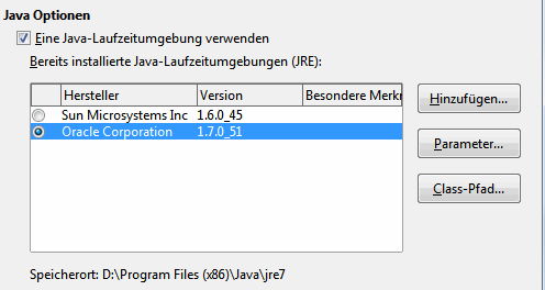

pmoegenb
Re: Version 4.1.5 ; 4.2.1 Java Problem
Beitrag von pmoegenb » Fr 28. Feb 2014, 10:00
discipuli hat geschrieben:Was aber sagt mir Update 51
Z. B., dass Du derzeit eine JRE-Version einsetzt von der bekannt ist, dass sie etliche Sicherheitslücken aufweist.
Es reicht nicht aus JAVA zu installieren, sie muss auch aktiviert werden:
2014-02-28 09_56_20-Optionen - LibreOffice - Erweitert.gif (9.47 KiB) 6838 mal betrachtet
Ist dies geschehen und es tritt trotzdem dieses Problem auf, dann musst Du das Benutzerprofil zurücksetzen.
